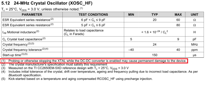

    一位同事昨晚在 CC2640数据表中看到了这一点:
    如果您使用内部直流/直流、正如大多数设计所示、我想您最好询问他们是否正在探测晶体、以查看 MCU 是否正在作为其生产测试的一部分运行。
    尊敬的 Chris:
    您是对的、在启用 DCDC 的情况下在生产测试中探测晶体不是一个好主意。
