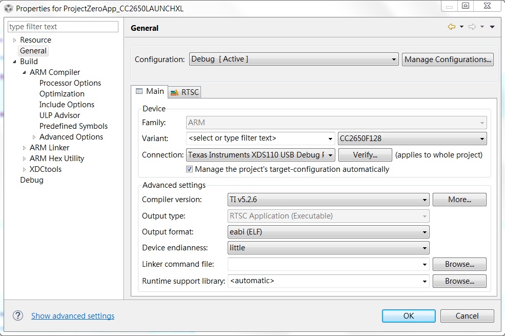

    您是否使用 TI ARM 编译器 v5.2.6?
    我使用的是默认 CCS 配置。 我相信编译器是 TI v5.2.0。
    很抱歉、是5.2.6

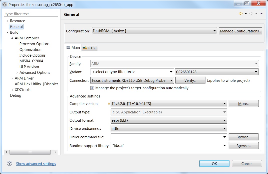

    默认设置使用 TI v16.12.0.STS、否则会出现问题。 确保使用 v5.2.6,如以下屏幕截图所示。
    这是我的配置。 似乎我使用的编译器版本与您建议的版本相同。
    不过、下载 sensortag 时没有反应-完全没有 LED 或红色 LED 亮起。

    我认为您的 TI 编译器存在问题。 我建议您按照 e2e.ti.com/.../1958452中的步骤 安装 TI 编译器 v5.2.6、以便再次进行测试。
    谢谢你,YK。 它确实是编译器。
    欢迎您的到来、最好了解它的工作原理。
    Gabi,您是否解决了这些问题?
    R、Stane
    是的。
    编译器版本问题。
