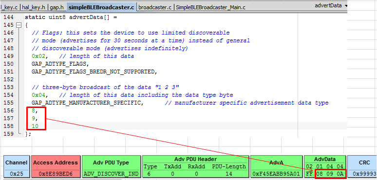

我目前正在尝试 SimpleBLEBroadcaster 项目。
如下所示、我将一些数据(第156行至158行)修改为8、9、10。 原件为1、2、3。
可以在"Texas Bluetooth Sniffer"中看到这些变化。
我的问题是" AdvData 的复位、例如02 01 04 04 FF、来自哪里?
    它来自 GAP_ADTYPE_FLAGS (0x01)、GAP_ADTYPE_FLAGS_BREDR_NOT_SUPPORTED (0x04)和 GAP_ADTYPE_MANUFACTURER_SPECIFICTED (0xFF)
    注意到。 谢谢你。 )
