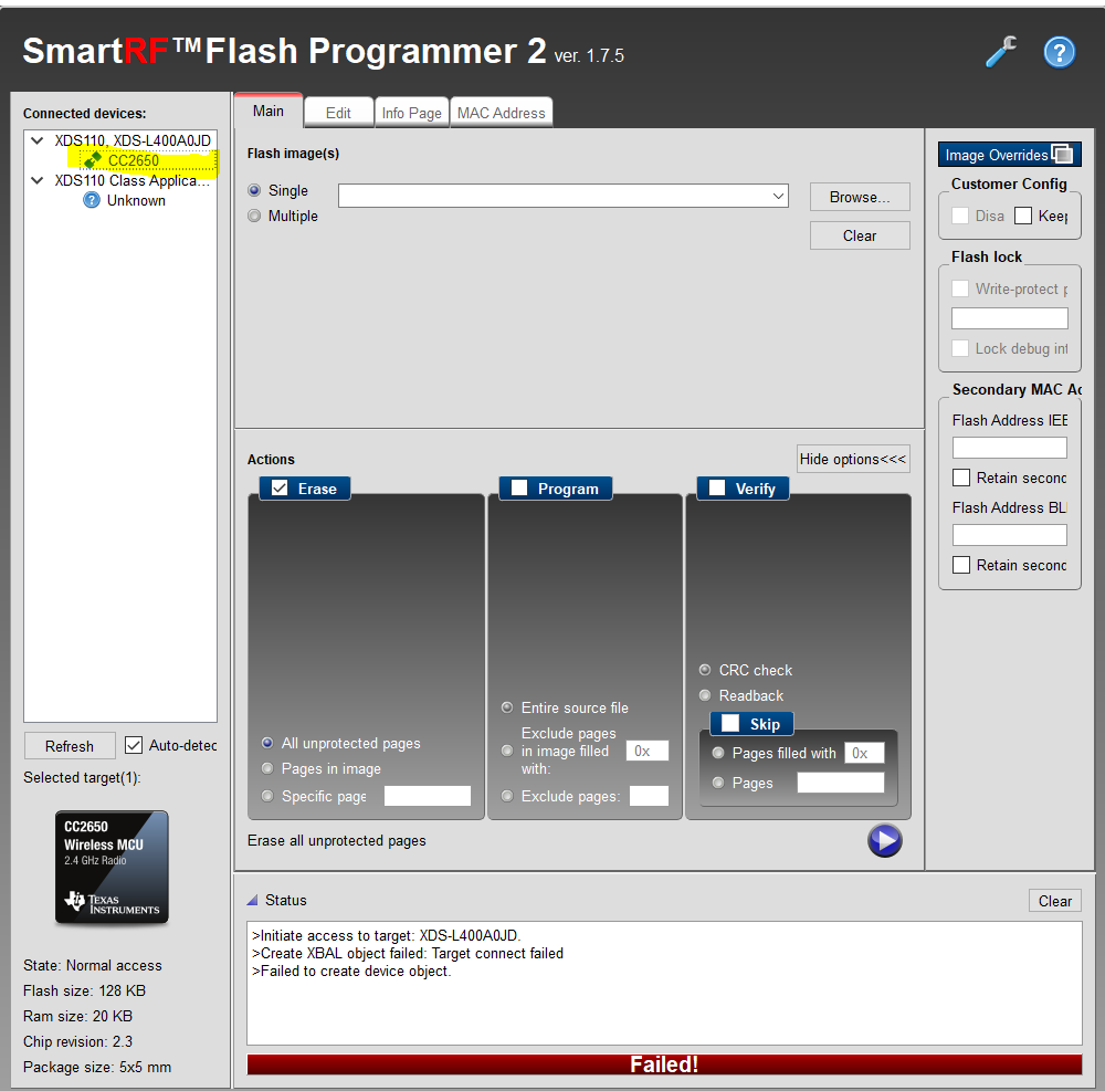

我正在使用 SmartRF 闪存编程器2、使用具有 XDS110的 CC1310LauchPad 对定制硬件进行编程。 使用  SmartRF 闪存编程器2可以看到 CC2650的定制硬件、但无法对其进行擦除或重新编程。 我在第一次执行该操作、但在执行强制批量擦除之后、我无法再次重新编程
我尝试更新了 LauchPad 固件、但运气不好、仍然无法对定制板进行重新编程
    您好、Ela、
    您可以从设备读取任何页面吗?
    我怀疑发生了这种情况、但您可能已经锁定了 JTAG、您在闪存期间是否遇到任何错误?
    反叛分子
    你好,Rebel,
    无法再次刷新设备或读取内存。 我使用 XDS110的2个不同的 LaunchPad 模块进行了测试、我能够对 LP 模块进行重新编程、但我的定制硬件不能是焊接问题? 我觉得奇怪的是、SRF2能够在 自定义坐标中识别 cc2650
    我在 SRF2中得到的错误如下:
    >启动对目标的访问:XDS-L400A0JD。
    >创建 XBAL 对象失败:目标连接失败
    >创建设备对象失败。
    您好、Ela、
    很高兴听到您能够对 LP 进行编程的消息-是的、这让我相信您的定制板是问题所在-确保关键 JTAG 引脚+电源不会在任何地方损坏。
    如果能够识别-可能有些(rst 和 power)正常工作、但其余的可能不是? 也许可以在 JTAG 上放置一个逻辑探针、并将其与 LP 在那里的时间进行比较。
    反叛分子
