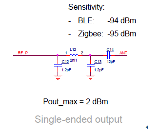

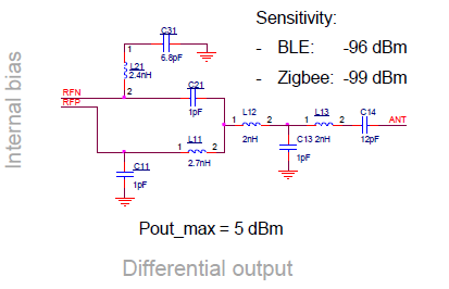

在 CC26xx 硬件培训文档中、幻灯片4显示了四种不同的射频前端设计。  根据 CC2650DK 的原理图、它看起来像使用此处所示的具有内部偏置和差分输出的设计:
对于我定制开发的 PCB、我需要尽可能节省空间、并且我只需要能够传输短距离(1m 或更短)的数据。  因此、我不担心电路的传输功率最大。  我想用单端输出设计代替我们、该设计也显示在培训文档的幻灯片4上。  请参阅以下单端设计:
如果我将此设计与所有电容器和电感器的显示值一起使用、并且我使用 TI PCB 天线规格 AN043、我认为它应该起作用。  是否有人可以看到使用此设计时存在一个主要缺陷?  要使用单端输出设计、是否需要在软件中进行任何更改?
    您好、Cameron、
    通常、您应该在天线和 C14之间添加一些天线匹配组件。 如果您只需要1米的距离、则不需要这些距离。
    Fredrik
    Fredrik、
    感谢您的快速响应。 我并不是天线方面的专家、但我听说过很多关于分流电容器的信息。 我是否需要该电路中的一个? 还是 C13充当分流器?
    金马伦
    C13是匹配的 LP 滤波器的一部分。 这不是一个简单需要分流器组件的问题。 如果需要、您可以添加并联和串联组合以实现匹配(调优阻抗)。 Google RF 匹配或阻抗匹配、了解有关此主题的更多信息。
