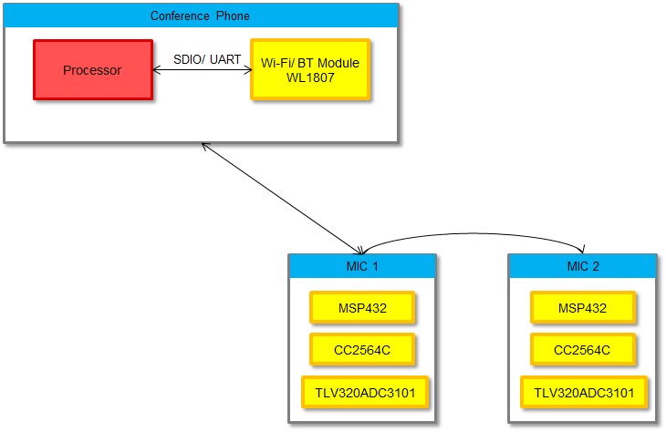

正如我所记得的、CC2564 A3DP 配置文件可用于多扬声器应用。 您能否告诉我、可以将2个(或更多、比如3个) CC2564用于多 BT-Mic 会议电话?
以及如何使用2个 BT-MSPAUDSOURCE EVM 套件来构建它? 谢谢!
下面的方框图请注意、2个麦克风 应同时工作。
    Gavin、您好!
    遗憾的是、这是不可能的。
    多扬声器解决方案接受一个流、并同时将其发送给多个同时播放该流的扬声器。
    如果我理解正确、您在这里建议的是、多个输入来自多个器件。
    每个麦克风将在输入端生成一个流、所有这些流将被共享。
    使用此功能不能选择支持多个输入流。
    BR、
    陈洛威
