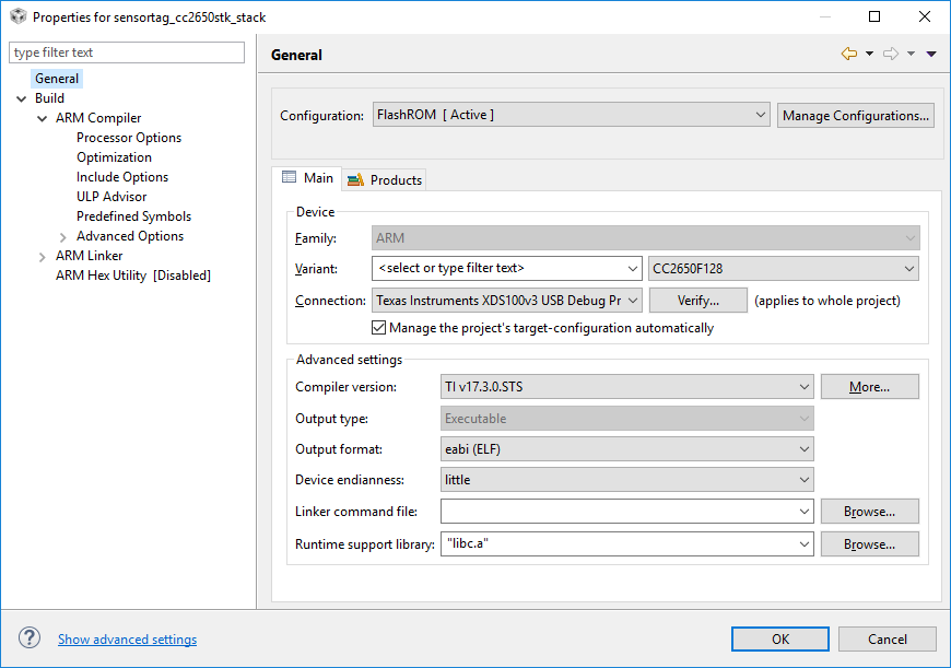

堆栈和应用程序的设置是相同的
    尊敬的 Duane:
    您使用的是哪个版本的 TI RTOS? 请使用 BLE-Stack v2.2.1 SDK 版本说明中列出的相关性。
    版本说明中说.. SDK 是使用以下集成开发环境(IDE)和 Windows 7主机平台上的组件构建和测试的。 使用下面未列出的其他 IDE 版本或 TI-RTOS 安装可能会导致与此 SDK 版本的兼容性问题。 TI-RTOS 版本2.20.01.08
    我使用的是 Windows 10、项目的堆栈部分构建良好。

    Windows 10不应该是问题。 但是、我确实注意到您没有按照发行说明中的规定使用 TI ARM 编译器 v5.2.6。 其他编译器存在已知问题。 如果能够顺利编译、但看不到器件广播、则需要在应用程序和堆栈项目中更改编译器版本。

    这看起来是一个不同的错误。 您是否恢复到 TI ARM v5.2.6编译器? 相关说明请参阅 TI BLE 软件开发人员指南第2.6.3.2节。
    您使用 CC2650传感器标签作为开发平台、对吧? 您能否尝试为该器件构建其中一个 TI RTOS 示例?
    我讨厌看起来很密集、但我使用的是 CCS7、这些是它允许的选项。
    尊敬的 Duane:
    无需感到密集。 我忘记了自编写《软件开发人员指南》的那一部分以来、该过程发生了一些变化。
    以下是指向最新版本的软件开发人员指南中相同部分的链接 :software-dl.ti.com/.../platform.html
    该指南是为 CC2640R2编写的、因此它不会完全应用于您的开发、但本节确实如此。 完成这些步骤后、您应该会在下拉菜单中看到"TI ARM 编译器 v5.2.6 "选项。
    感谢您的链接。  我看到过这一点、但没有将版本2和2放在一起。  这是尝试选择5.2.6时出现的错误。
    尊敬的 Duane:
    如果您点击"Next"、它是否会在5.2.x 流中显示另一个 ARM 编译器版本? 我认为您可以使用较新版本。
    同时,您是否有机会尝试构建 TI-RTOS 示例之一(可在 tirtos_cc13xx_cc26xx_2_20_01_08->Examples->TI->CC2650STK 中找到),以查看是否遇到相同的错误?

    第一部分是无法加载更高编号的5.x.x 编译器、因为我获得 了以下内容。
    无法完成请求。 有关详细信息、请参阅错误日志。
    "ARM 编译器工具"将被忽略、因为已安装较新版本。
    第二部分、我选择16.9.x.x、然后得到以下内容。

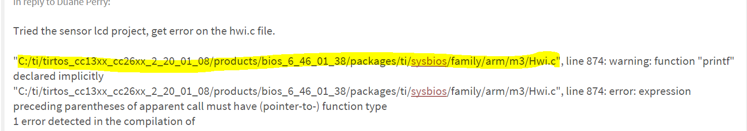

    已尝试传感器 LCD 项目、在 hwi.c 文件上获取错误。
    "C:/ti/tirtos_cc13xx_cc26xx_2_20_01_08/products/bios_6_46_01_38/packages/ti/sysbios/family/arm/m3/Hwi.c "、第874行:警告:隐式声明函数"printf"
    "C:/ti/tirtos_cc13xx_cc26xx_2_20_01_08/products/bios_6_46_01_38/packages/ti/sysbios/family/arm/m3/Hwi.c "、第874行:错误:视在调用圆括号之前的表达式必须具有(指针到)函数类型
    在编译"C:/ti/tirtos_cc13xx_cc26xx_2_20_01_08/products/bios_6_46_01_38/packages/ti/sysbios/family/arm/m3/Hwi.c "时检测到1错误。

    您能否连接提供错误的 Hwi.c? 您是否修改了此文件(或 TI-RTOS 产品中的任何文件)? TI-RTOS 文件不包括 printf。
    Todd
    这是唯一一个被编辑的文件、因为我得到了一个永远循环。 我在那里设置了一个断点、并尝试添加一条对变量进行计数的行。 之后、出现了这个问题。
    看起来编辑中存在编译器错误。 是否可以删除添加的新行并确认其工作正常?
    我删除了所有编辑内容、因此该文件就像我开始编辑之前一样。 相同的误差。 就像文件被移动到某个位置、它无法再找到该文件
    我突出显示的 printf 错误或原始错误(如下)

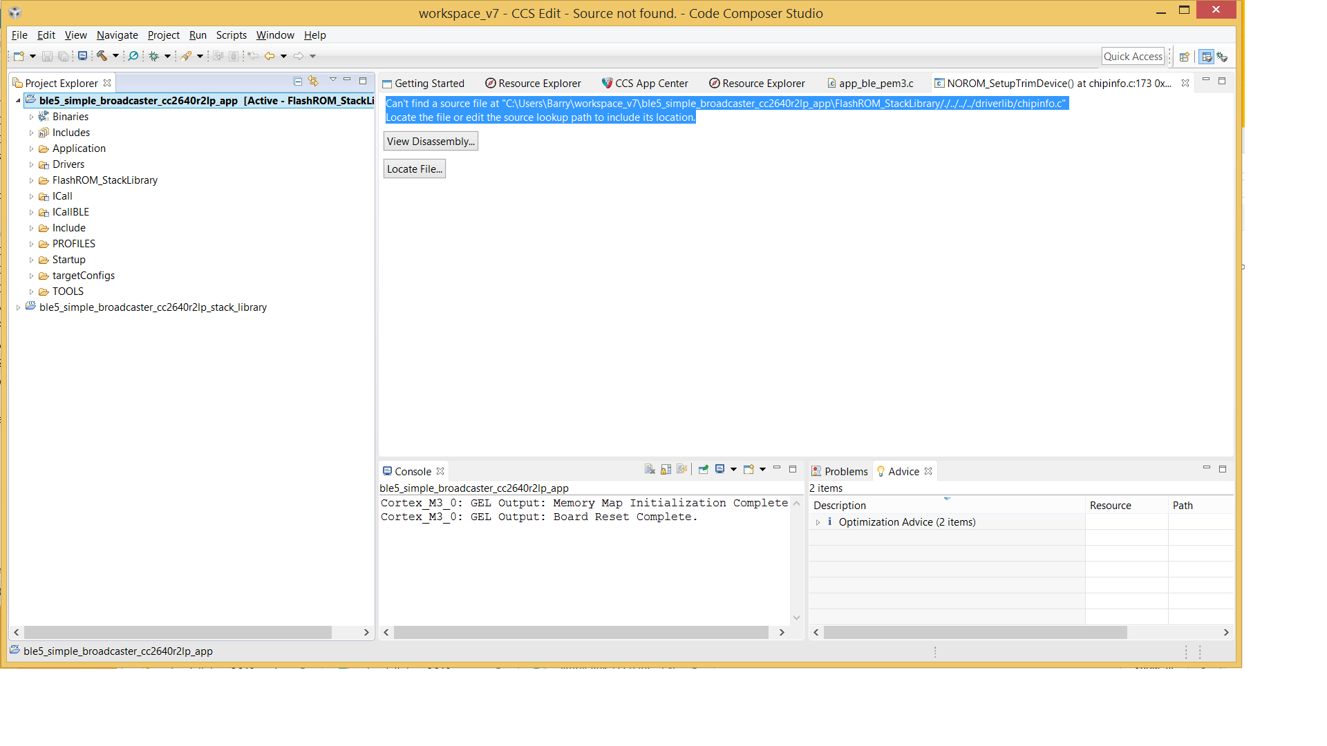

    多次删除并重新加载后、我可以至少导入和编译以下工程。
    但是,当我开始调试时,会出现以下错误....
    无法在"C:\Users\Barry\workspace_v7\ble5_simple_broadcaster _cc2640r2lp_app\FlashROM_StackLibrary/./../../../driverlib/chipinfo.c 中找到源文件
    找到文件或编辑源查找路径以包括其位置。
