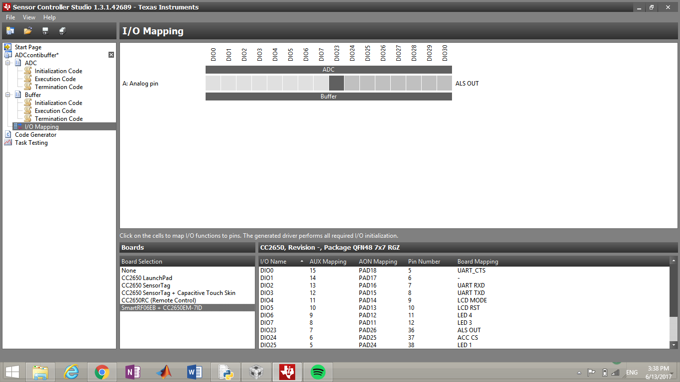

我正在关注名为 任务创建和控制以实现连续 ADC 缓冲区的 Sensor Controller Studio 小节中的 Simple Link Academy 中的一个实验。 在 I/O 映射中、我找不到 r CC2650EM-7ID -RD + SmartRF06EB 的模拟输入引脚。 对于 cc2650 Launchpad I/O 名称是 DIO 23、但 我找不到 r CC2650EM-7ID -RD + SmartRF06EB。我已附上 I/O 映射的屏幕截图。我可以将哪个引脚用于模拟输入
    您好 Prachi、
    在7x7封装上、DIO23至 DIO30均为模拟电容。 数据表和技术参考手册中对此进行了说明。
    Fredrik
    非常感谢您的回复。我想提供 SmartRF06评估板的模拟输入。评估板上的 RF2.5和 RF 2.6是否正常工作?
