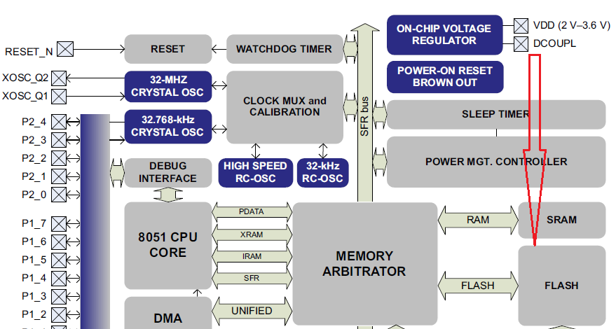

在什么情况下可以更改闪存数据? 例如电压、ESD 或其他东西的变化?
在闪存编程器的批量生产编程期间。 我们启用了块调试命令、但未启用写保护。
一段时间后发货到市场。  在此期间无编程和 JTAG 访问。
5Kpcs 中有2%的闪存被改变。 我们发现一个闪存页面全部更改为0xFF。 我们正在努力比较更多已更改的闪存数据。

    我们在客户电路板上观察到的一些导致闪存损坏/意外页擦除的情况:
    错误软件、例如应用代码栈溢出导致擦除序列被执行
    2.超出数据表中指定的绝对最大额定值(例如 ESD)
    3.不遵守电源/时钟/接地布局的参考设计准则
    重新编程后器件是否完全正常工作?
    祝你一切顺利
    是的、所有器件在重新编程后恢复正常工作。
     关于项目3。 不符合电源参考设计指南
    1.电源电压的纹波要求如何? 数据表中未提及。 目前、我们测试的波纹为~800mV。
    2.闪存的电源结构是什么? 它是直接由 VDD 供电还是通过特殊的电源系统供电? 谢谢。

    继续上面的主题、 我们发现闪存数据在闪存编程器进行大规模生产编程期间很可能不符合我们的预期。
    电源电压的最大纹波限制是什么? 数据表中未提及。
       目前、纹波电压为~800mV。 由5V 适配器供电-> 3、3V LDO、下面是纹波电压图。
    2.要刷写的电源树是什么? 它是直接由 VDD 供电还是通过特殊的电源系统供电? 谢谢。
    Daniel、您好!
    由于数字电路使用内部 LDO、因此我们通常能够很好地抵抗噪声和纹波。 不过、+/-800mV 很大。 您是否可以尝试通过更改电源等方法来降低该功耗、并查看这是否可以解决问题?

    您好、Fredrik、
    通过将电源更改为恒定直流电压、该问题已得到解决。
    客户只想了解一下适配器出现故障的原因。
    如果允许+/-800mV,则不应出现+/- 400mV 的问题。
