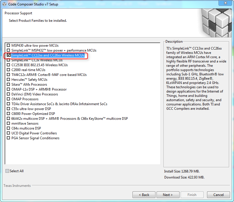

大家好、
我对 launchpad 非常陌生。 我使用过另外两个处理器、但如何控制 LaunchPad 对我来说是全新的。
我有 CCS 版本7.0.0、当我想选择器件时、只有 CC430... 器件。
此外、我需要的是 ADC 初始化、以及使用电缆(而不是蓝牙连接)将信息从 ADC 存储器寄存器传输到 MATLAB 的代码。
如果有人有教程或代码、我希望我能获得帮助。
最好
    听起来好像您没有为您的设备安装设备支持。 运行安装程序时、需要选择:
    如果没有,可以在现有安装文件夹上重新运行安装程序以添加它。
