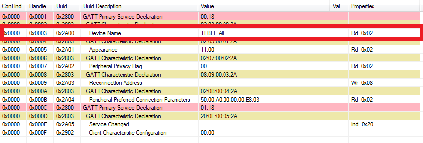

我想与连接每个 CC2540 USB 软件狗的2台 PC 通信。
 第一个 CC2540 USB 软件狗(我将其称为软件狗 A)作为与 PC1连接的主设备进行滚动。
 第二个 CC2540 USB 软件狗(我将其称为软件狗-b)作为与 PC2连接的从设备进行滚动

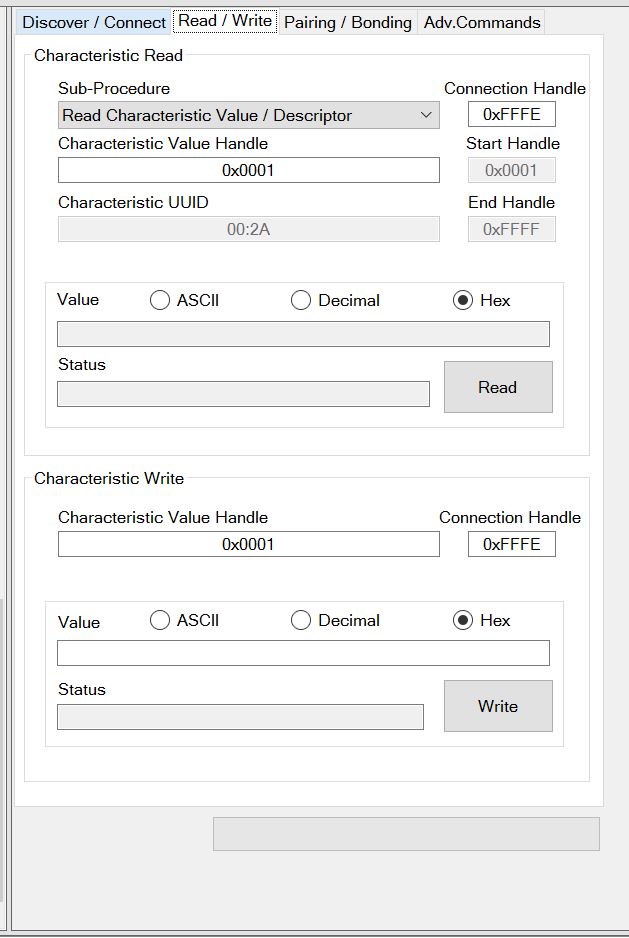

我已经在 PC1和 donger-b 中使用 B-tool 和 HCI 命令的 donger-A 之间成功进行了通信
例如,如果我在 PC1的 btool 中使用 dongs-a 发送读取命令,donle-a 将发送该命令,并在 dongle-b 中获取一些数据作为响应。
但我想使用 PC2来更改 dong-b 的某些值。
例如,如果 PC2发送命令或执行某些操作,将“Device Name”(设备名称)值( 下图中的 TI BLE 全部)更改为“My BLE Device”(我的 BLE 设备),则其值将发生更改,然后我想使用 dongs-a 和 PC1读取 dongdongs-b 中的新值(“My BLE Device”)。

    您需要发现所有特征、然后使用 BTool 写入正确的句柄(我相信您已经在使用它)。
