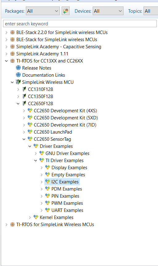

我想将 Tiva C Launchpad 1294XL 设置为通过 LAUNCHXL-CC2650访问蓝牙。 考虑到应用、I2C 接口是首选接口。 请给出相同的指针。
是否有在 CC2650的 Launchpad 上设置 I2C 总线的示例或代码
谢谢你
    您可以在此处找到 I2C 设置的开箱即用示例:
    尽管示例代码位于 sensortag 平台上、但代码适用于所有不同的平台。
    此外、请注意、没有为 CC26xx 提供 I2C 从器件驱动程序、因此您需要在 TivaC 上实现从器件功能。 如果您要与其他 MCU 建立通信、我们建议使用 UART 或 SPI 作为通信总线。
