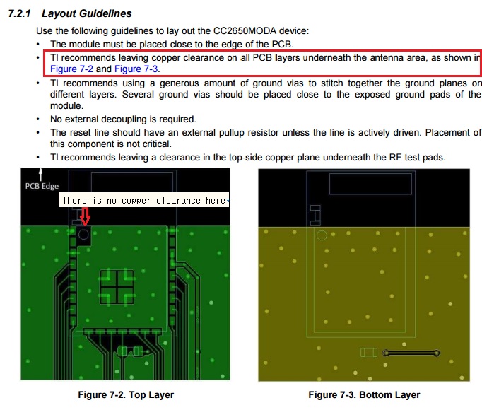

我对 CC2650MODA 布局有疑问。
我应该使用下面的(A)或(B)进行设计?
(a) SWRS187A 33页
(b) "BOOSTXL-CC2650MA 设计文件 "(swrc324.zip)中的 BOOSTXL-CC2650MA_1_0_Mech.pdf
Sasaki
    Sasaki、您好!
    我将进行调查并返回给您。
    Sasaki 先生、您好!
    有两个测试引脚(RF 路径和接地)、因此请遵循 CC2650MODA 数据表(A)中给出的建议。 通常、顶层接地层顶部都有阻焊层、因此这只是一个额外的预防措施、可避免 RF 路径测试焊盘短接地。
    您好、Erik San
    感谢您的信息。
    我将遵循数据表中的建议。
    Sasaki
