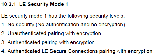

下面是有关 BLE 安全连接的一些问题、
1.安全模式1 3级和4级有何区别?
2.如何将 BLE 2.02安全示例修改为安全模式1级别1?
感谢您的回答和时间。

    尊敬的 Christin:
    您对模式1的理解是什么?模式1永远不会启动任何安全程序?
    我发现了该规格的表熔、现在我真的很困惑。
    Wei Lu
    我检查了另一章。
    我知道您要检查的位置、现在我可以更好地理解您的问题。
    模式1 3级和4级的唯一区别是安全连接。 安全连接使用椭圆曲线迪菲-赫尔曼加密技术。
    对于您的第二个问题:
    -->同样,没有安全性、没有身份验证、没有加密。 无需使用安全连接示例即可实现所需的功能。 您基本上只需要普通的 simple_peripheral + simple_central、而无需配对绑定、只需连接即可。
