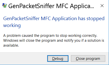

 我经常遇到 TI 数据包监听器崩溃 的情况、其器件型号为 CC2540EMK-USB。
我购买了三个 Sniffer 模块。
每天大约有5到6次我遇到这些崩溃。
发生这种情况时、我已从 Windows 中附加了一个带有错误消息的快照。
请帮助我解决此问题。
这是一个紧急修复。

    遗憾的是、错误消息不能让您深入了解问题所在。 您使用的是哪个版本的 TI 数据包监听器、您是否已将固件从该安装编程到 CC2540USB 软件狗?
    您的 PC 的 Windows 版本是什么?您是否在运行 Microsoft 的所有更新?
    最后、您是否在故障发生时通知过任何模式、例如较长的捕获时间?
    祝你一切顺利
    "遗憾的是、错误消息不能让您深入了解问题所在"
    没有其他错误报告或日志可为您提供输入数据。
    "您使用的是哪个版本的 TI 数据包监听器、您是否将固件从该安装程序编程到 CC2540USB 软件狗?"
    GenPacketSniffer.exe 2.18.1.0是最新的更新
    "您的 PC 的 Windows 版本是什么、您是否在运行 Microsoft 的所有更新?"
    操作系统名称:Microsoft Windows 10 Enterprise
    版本:10.0.14393 Build 14393
    "当故障发生时、您是否已通知任何模式、例如较长的捕获时间?"
    我没有观察到模式、因为碰撞是随机的。 有时是在4至5小时之后,有时是立即的,有时是在其他时间。 但我注意到的一件事是、添加滤波器使软件更容易受到崩溃的影响
    请帮助我解决此问题、我发现几乎无法运行这些测试。

    您好、Suhail、
    您提到添加筛选器对行为有一定影响。 如果您根本不使用任何筛选器、它会崩溃吗?
    监听器将数据存储在临时文件中。 通常、关闭监听器时会删除该文件、但由于它崩溃、该文件可能可用。 这可以在".\bin\general"文件夹下找到。 如果您在"Program Files"下安装了监听器、则可能位于"virtual store"结构中。 监听器无法访问"Program Files"结构、因此它会将文件保留在"virtual store"下。 在我的 PC 上(WIN7): "C:\Users\ \AppData\Local\VirtualStore\Program Files (x86)\Texas Instruments\SmartRF Tools\Packet Sniffer\bin\general"。 该文件将被称为"gpsdbxxx"、没有扩展名。 "xxxx"将是随机数。 如果您可以找到该文件、但它不是太大(>10 MB)、如果您可以将其附加到此请求、那会有所帮助。
