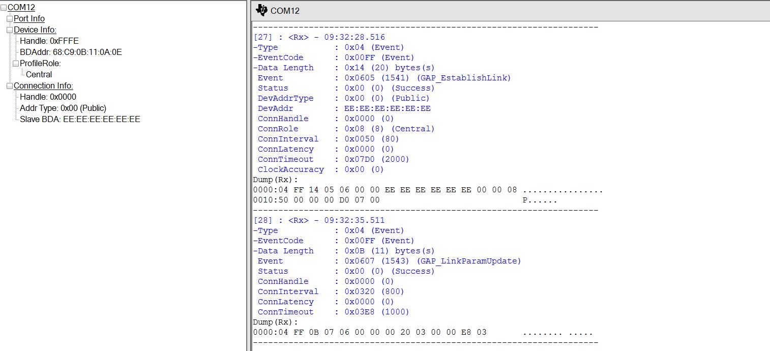

您好! 在 peripheral.c 中
案例 GAP_LINK_established _事件:
gapEstLinkReqEvent_t * pPktt =(gapEstLinkReqEvent_t *) pMsg;
if (pkt->hdr.status ==成功)
void memcpy (gapRole_ConnectedDevAddr、pkt--> devAddr、B_ADDR_LEN);
gapRole_ConnectionHandle = pPKT->connectionHandle;
gapRole_state = GAPROLE_Connected;
//存储连接信息
gapRole_ConnInterval = pkt->connInterval;
gapRole_ConnSlaveLatency = pPKT->connLatency;
gapRole_ConnTimeout = pPKT->connTimeout;
gapRole_ConnectedDevAddrType = pPkt->devAddrType;
GapRole_ConnectionHandle 值  为0 ???
谢谢!!!
    建立蓝牙连接后、通过以下函数获取连接句柄、通过句柄获取值为0
    GAPRole_GetParameter (GAPROLE_CONNNANDLE、connHandle);
    connHandle 值0
    为什么???
    如果使用 BTool、则会看到连接句柄 = 0是有效的句柄值。
