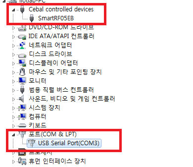

我想使用 B-tool 对"SmartRF05评估板+ cc2540EM"(CC2540开发套件)进行编程
通过遵循 swru210a (SmartRF05评估板用户指南)和 swru301a (低功耗 BluetoothRegisteredCC2540开发套件 CC2541评估模块套件用户指南)
我已经在我的 PC 上安装了低功耗蓝牙软件堆栈、SmartRF Studio、SmartRF Flash Programmer、B-tool (Windows7 32位)。
启用我的 RS232转 USB 电缆。
如下图所示、当我通过 USB 电缆(而不是 RS232-USB 电缆)将"SmartRF05评估板+ cc2540EM"连接到计算机时、
我可以看到 SmartRF05EB 驱动器已启用RS232电缆已就绪
在 SmartRF05评估板和我的 PC 之间连接 RS232电缆后、我开始打开 B-tool、
我可以注意到、在串行设备设置或驱动程序问题方面存在连接错误、如下图所示。
1。
我是否错过了将 B-tool 用于 SmartRF05评估板的方法?
它是否必须在 COM 端口而非 Cebal 控制器件上识别"SmartRF05EB"?
是否必须打开 "SmartRF05EB"上的"RS232 Enable"?

    您必须将 CC2540_SmartRF_HostTestRelease_All.hex 卸载到 CC254xDK 中、并确保在 BTool 设置中启用 RTC/CTS。
    您必须打开"SmartRF05EB"上的"RS232 Enable"才能使其正常工作!
    感谢 YiKai Chen、Erik V.的回答
    我已经尝试将 SmartRF_HostTestRelease_All.hex 与 B 工具上的 RTC/CTS 一起使用、并在"SmartRF05EB"上打开"RS232 Enable"。
    但我仍然无法使用 B-tool 连接到"SmartRF05EB"。
    您可以在"SmartRF05评估板+ cc2540EM"上拍照以显示连接吗?

    如果所有设备设置均正常、USB 串行端口的名称是否更改?
    如果更改、器件的名称是什么?
    感谢您的回答。
    USB 串行端口来自您的 USB 转 RS232电缆、因此我认为这不会改变。
