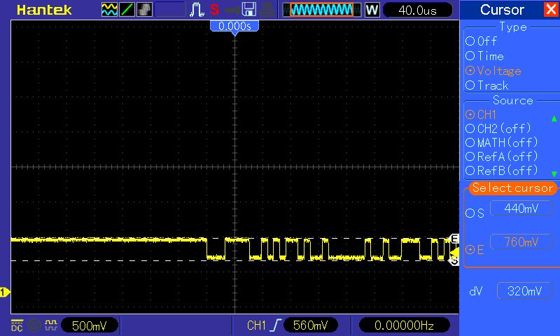

我使用 CC2650MODA 模块开发项目。 为了进行故障诊断、我尝试使用 UART 输出。 因此、我为 UART RX 和 TX 选择两个引脚。 根据手册、引脚选择没有差异、因此我选择任何空引脚。 在本例中、TX 的引脚为 DIO_14、RX 的引脚为 DIO_13。 起初、UART 工作正常。 终端显示了我需要的所有内容。 但经过一段时间后、输出会出现中断。 当我尝试连接示波器时、我看到最大信号电平 为≈600mV、而不 是≈3V。 我尝试为 TX 配置另一对引脚 DIO_8、为 RX 配置 DIO9。 但它对我根本没有帮助。

    这是弱 UART 信号的图片。 您可以看到信号介于440mV 和760mV 之间。

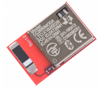

    该模块是 CC2650MODA。
