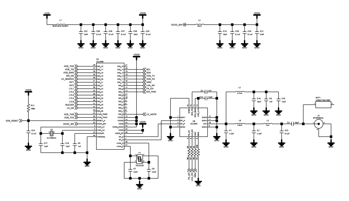

Hallo 我正在使用 CC2650定制板制作一个项目、
我在资源中尝试了 TIRTOS CC2650的 PinStandby 程序示例
资源管理器。 我遇到了一个问题、就是在上传程序后、
CC2650可以运行 LED 闪烁程序、
但是、当我的 XDS110调试器松动时、我再次将其插入、
我的定制 CC2650板无法运行 LED 闪烁程序、
我的问题是什么? 以及如何解决? 抱歉、我是 CC2650编程的初学者、
感谢您的帮助、

    您是否了解了硬件设计清单( processors.wiki.ti.com/.../CC26xx_HW_Checklist )和故障排除清单( processors.wiki.ti.com/.../CC26xx_HW_Troubleshooting )?
    如果您插入 XDS110调试器、然后重新启动器件、会发生什么情况?
    如果调试器插拔并重新启动器件、SmartRF 闪存编程器不会检测 CC2650、我必须执行强制批量擦除、
    请帮我、我的 ccfg.c 文件是否有问题?
    我正在使用晶振32.768kHz、ccfg.c 文件中是否有其他设置?
    这似乎是启动时钟上的问题,但我没有找到解决启动时问题的方法,
    请帮帮我。
    非常感谢

    您是否已将 RESET 信号连接到调试接头?
    您能否分享您的原理图、布局和电路板照片?
    Fredrik

    是的、我将复位信号连接到调试器接头、
    BTW:C7和 C8未安装在我的板上、
    感谢您的帮助、

    原理图看起来正确。 24MHz 晶体的规格是什么?
    Fredrik
    感谢 Fredrik 先生、
    我使用的是 TSX3225 24MHz,我尝试将晶体与电路板 LAUNCHXL CC2650交换,但启动时仍有问题,
