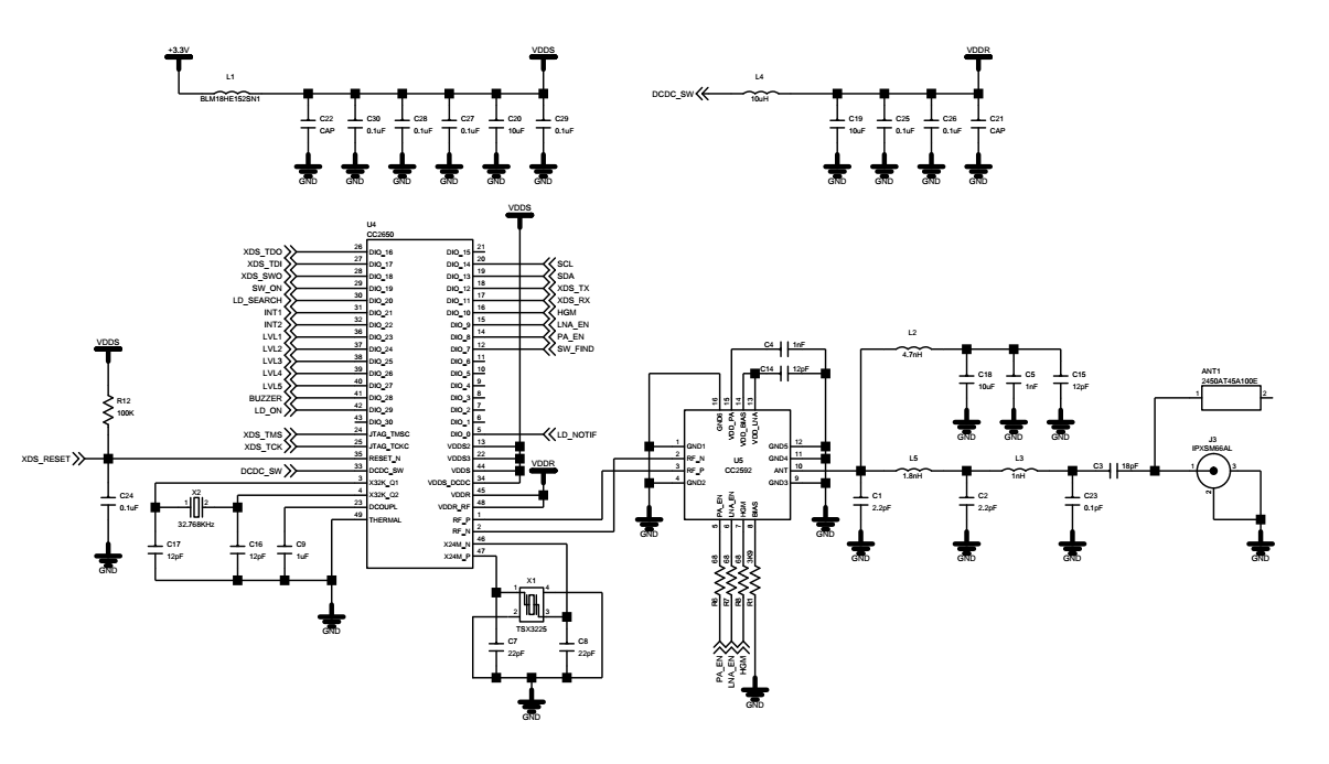

我有 CC2650定制板、系统启动有问题、电路板首次启动时未运行程序、但在将引脚 VDDS 与晶体24MHz 上的一个引脚连接后、电路板可以启动、我的 CC2650定制板有什么问题?

    细节太少、无法给出任何特定的答案。 这可能是晶体振荡器的问题。 晶体规格是否符合 CC2650要求? 布局是否正常?
    请注意、通过将晶振连接到 VDDS 来启动晶振并不是很安全、您可以断开 IC。

    这是我的电路、晶体使用24MHz、是否必须安装外部闪存?

    是否安装了 C7和 C8? 您不应在晶体上使用外部负载电容器、因为这在 IC 上进行内部处理。
    未安装外部电容器、我尝试使用示例项目引脚待机 CAN 运行、但使用示例项目、Project Zero 未运行、
