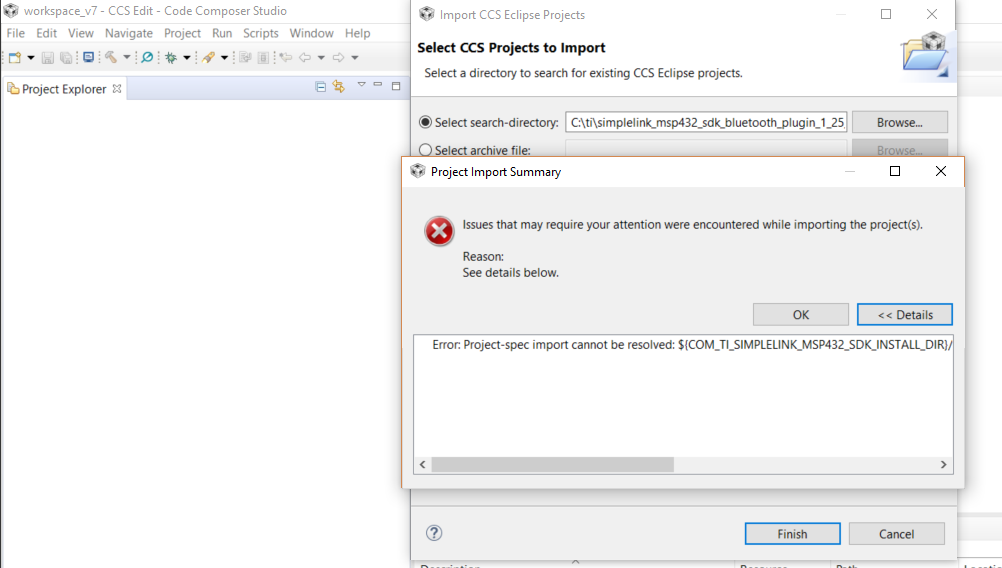

你好
我正在使用 CC2650MA - BOOSTXL 板评估、下载"simplelink_msp432_sdk_bluetooth_plugin_1_25_00_42"软件包并在 c:\ti 下安装。
我使用的是 CCS v7.2xx
通过执行导入 CCS 项目 、无论 我执行什么操作、我始终会收到以下消息(在 Windows 环境中设置 COM_TI_SIMPLELINK_MSP432_SDK_INSTALL_DIR 或添加到 CCS 产品)
cc2650、请参阅下面的详细信息。 错误:找不到导入的项目规范文件:C:\ti\simplelink_msp432_sdk_bluetooth_plugin_1_25_00_42\${com_TI_SIMPLELINK_MSP432_SDK_INSTALL_DIR}\kernel\tirtos\builds\MSP_EXP432P401R\release\ccs\tirtos_builds_MSP_EXP432P401R_release_ccs.projectspec!
如果有人遇到这种故障、请回答
提前感谢
    我认为您缺少 MSP432 SDK。
    请从以下位置下载 MSP432 SDK :http://www.ti.com/tool/download/SIMPLELINK-MSP432-SDK
    希望这对您有所帮助。
    David
    你好、David
    感谢你的答复
    我有 simplelink_msp432e4_sdk_1_60_00_10封装、我尝试了一次、得到了相同的响应。
    标签 "COM_TI_SIMPLELINK_MSP432_SDK_INSTALL_DIR"是否 应指向"simplelink_msp432e4_SDK_1_60_00_10"的位置?
    以及如何设置此变量(我尝试使用 windows 和 CCS IDE 环境变量)。
    Daniel

    不幸的是,我未能在我身边再现问题。 同时、请尝试以下操作:
    1.从 C:\ti\simplelink_msp432p4_sdk_1_60_00_12\kernel\tirtos\builds\MSP_EXP432P401R\release\ccs 中导入 tirtos 内核
    2.从 C:\ti\simplelink_msp432_sdk_bluetooth_plugin_1_25_00_42\examples\rtos\MSP_EXP432P401R\Bluetooth\project_zero 导入 project_zero 示例
    如果可以、请告诉我。

    大家好、刚刚找到它。
    我下载了 msp432e4_SDK、而不是 msp432p4_SDK...
    你好、David
    现在还可以、SDK 不是与我的板类型匹配的 SDK、使用此 SDK "simplelink_msp432p4_sdk_1_60_00_12"修复我的导入问题(另一个 SDK 使用 E4而不是 p4)。
    我的结论是、通过使用正确的 SDK、所有脚本变量都应该匹配、如果有问题、请查找您的 EM 类型。
    感谢您的帮助
