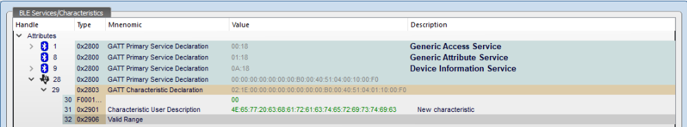

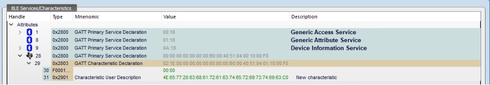

在编译和上传之后、我在 BLE Monitor 中执行了以下操作、这是可以的
然后、我已手动将"用户描述属性"添加到我的属性 表中

在编译和上传之后、一切看起来 都很好

结果如下:
有效范围属性似乎不可读。 Android BLE Scanner 显示以下内容:
那么、哪里出了问题、在 BLE 2.2.1堆栈中使用有效范围描述符的正确方法是什么?
