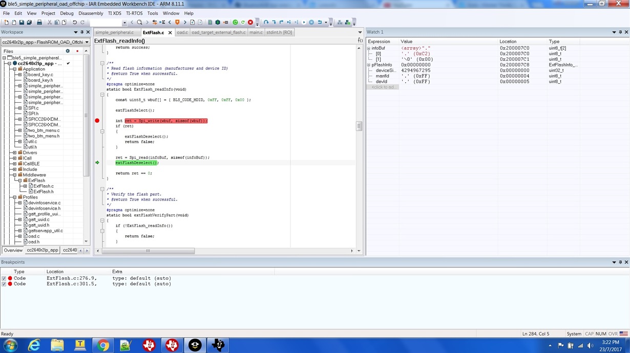

      下面这是错误的 SPI 外部闪存器件 ID 读取的屏幕截图。 这是一个 BLE5简单外设片外 OAD 示例程序、优化设置为高(大小)。 如您所见、infobuf 阵列的第二个字节设备 ID 为0x00。 如果 Optimization (优化)设置为 None (无)。 读取的 infobuf 第二字节器件 ID 将为0x14、这是我正在使用的 SPI 外部闪存的正确选择。
    -克尔

    无论如何、我已经使 BLE 5简单外设片外 OAD 示例程序在优化设置为高电平时工作。 以下是我的设置。
    1. 将项目优化设置为"High->Size"、仅选中"Static Clusting"。
    2. 将 ExtFlash.c、oad.c、oad.h、oad_target_external_flash.c 优化设置为"无"
    我将把这些设置应用于我们的 CC2640R2F 产品固件并使其正常工作。
