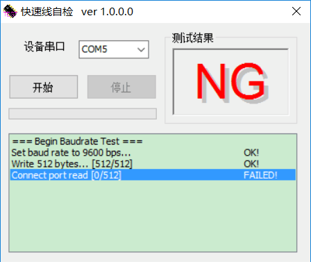

我想使用 PC 通过串行端口连接到 cc2650-launchpad、并使用 launchpad 作为主机接收数据
TXD 连接到 RXD、RXD 连接到 TXD、GND 连接到 GND、当适配器的 RXD 和 TXD 短接时、测试结果正常、但连接到 launchpad 为 NG
我不知道原因。感谢您的回复

    您在 LAUNCHXL-CC2650上运行了什么软件?
    感谢您的回复、
    BLE 堆栈中的 simple_central、这是否可行?
    Simon
    应在 LAUNCHXL-CC2650上运行 HostTest、并使用 BTool 通过波特率115200与 LAUNCHXL-CC2650仿真的虚拟 COM 端口进行通信。
