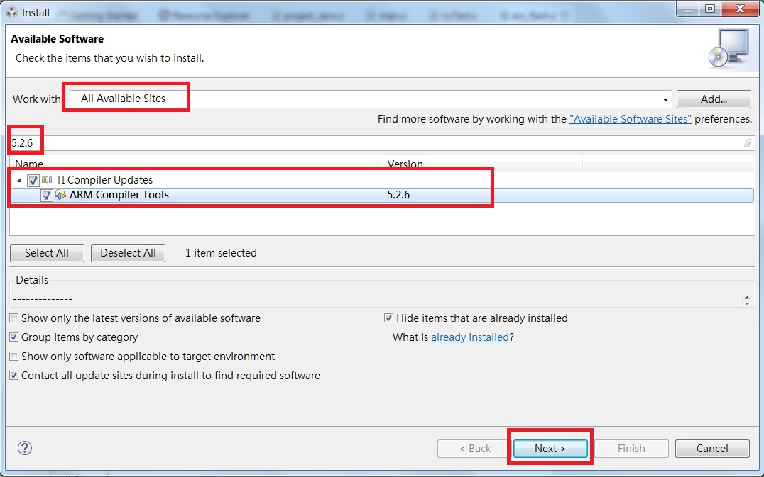

    在构建 sensortag 示例时、您是否使用 TI ARM 编译器 v5.2.6?
    我正在使用此设置
    您似乎没有使用确切的 TI ARM 编译器 v.5.2.6。 尝试从 CCS->Help->Install New Software...
    我现在有 TI ARM 编译器 v.5.2.6编译器,但问题仍然是:(

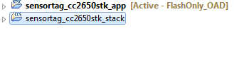

    您是否还会构建 BLE 堆栈和 BIM 并将其下载到您的 CC2650STK 中?
    我只需构建这两个项目并将其刷写。 我应该做其他事情吗?
    如果您使用 CCS 进行调试、下载应用程序和堆栈就足够了。 如果要在不使用 CCS 调试的情况下运行、必须在 util 文件夹下构建并下载 BIM_extflash。
    我正在使用 CCS 进行调试和构建应用程序和堆栈。 在其他例子中,我没有遇到这样的问题
