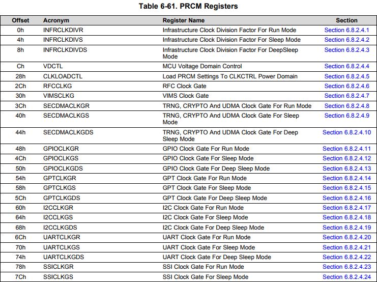

我们的项目使用带3.7V 锂电池的定制板、运行时间性能至关重要。 该电路板具有32kHz 和24MHz 晶振(如下图所示)。 我的问题是、如何检查主内核在大部分时间是否运行在32kHz 时钟上(睡眠时除外)?

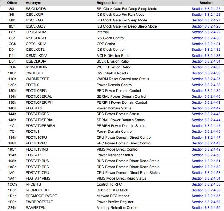

    您可以在技术参考手册 中找到有关使用时钟的信息- www.ti.com/.../swcu117
    您可以使用 PRCM 寄存器来验证 CPU 处于哪个状态以及正在使用哪些时钟!

    非常感谢您的回答! 您要引用哪个寄存器来确定 CPU 状态和正在使用的时钟? 我已经阅读了寄存器说明、但找不到我需要的特定说明。
    此外、我假设我们可以暂停程序以检查 CCS 中的寄存器窗口、或使用 HWREG (PRCM_BASE + OFFSET)打印出值。 我们如何测试系统是否曾进入睡眠状态(并唤醒)?
