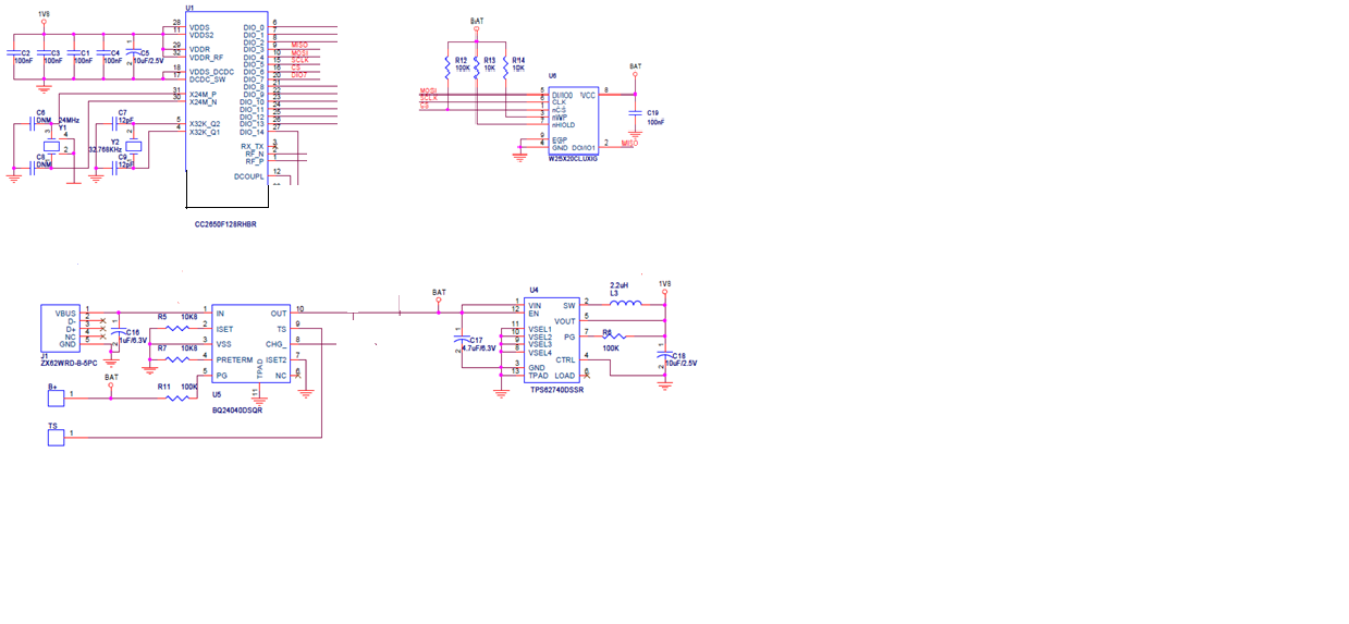

我已将外部稳压器 TPS62740DSSR 与  CC2650F128RHBR 搭配使用、因此控制器的电源电压为1.8V。 我想添加闪存、以便使用 W25X40CLUXIG。
但闪存存储器的电源电压是我提供的3.2V 电池电压。 我随附了此通信的原理图、因为我怀疑控制器侧(1.8V)和闪存侧(3.2V)之间存在电压差。
此外 、如果 我们使用外部稳压器和内部稳压器、我想知道控制器引脚编号为9、10、15、16处的电压将是多少。
    您好 AP、
    IO 电压将与电源电压相同、因此在 IO 上的配置高于逻辑电平的情况下、IO 将为1.8V。外部闪存将线路拉至电池电压、从而超出 CC2640的最大额定值。
    在这种情况下、通过将 VDDS2连接到电池电压、可以在不同的电压电平下运行一半的 IO。 然后、您必须确保闪存器件使用的 IO 由 VDDS2供电。 有关详细信息、请参阅 TRM 中的第11.10.2节。 www.ti.com/lit/pdf/swcu117

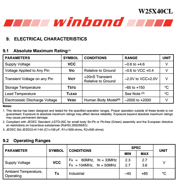

    根据 TI 参考 ,如果我们使用的是外部稳压器,则控制器本身应在1.8V 电压下工作。
    我使用的任何闪存都具有如下屏幕截图所示的工作范围。 因此、我怀疑 它通过使用 VDDS2来解决我的问题
    谢谢、此致。
    AP
    您好 Fredrik、
    如果 我们使用 MX25R8035F 闪存存储 器工作电压 (1.6-3.6V),则在 CC2650 LaunchPad 中使用。
    因此、我想这将解决我的问题、 因为我可以在两侧保持1.8V 的相同电压。
