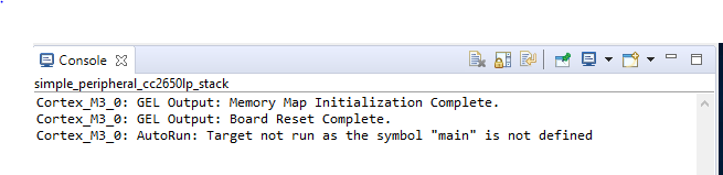

我还会在堆栈调试中获取此内容
谢谢、Jack
    我看到您仅根据屏幕截图将 simple_peripheral_cc2650lp_stack 下载到您的 CC2650。 您是否也要将 simple_peripheral_cc2650lp_app 下载到您的 CC2650?

    我下载了堆栈和应用程序、当我在堆栈上运行调试时、我只收到"target not run as the symbol "main " is not defined"消息、其他一切都很好。 我尝试了两个示例、一个来自 ccc2650bp 文件夹、另一个来自 ccc2650lp 文件夹、应用手册 SWRA534A。 我确实按照上述8个步骤说明进行了操作、两种情况下的结果相同。
    谢谢、Jack

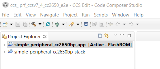

    尝试仅下载 simple_peripheral_cc2650bp_app。
    David

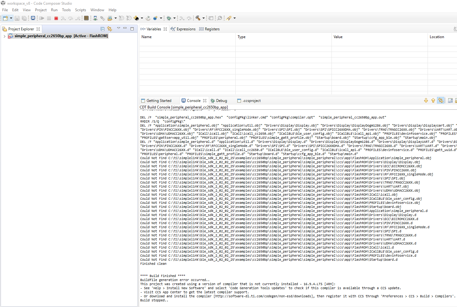

    您好、Dave
    我必须做一些错误、以前没有收到这些错误、我还更新了"帮助-安装新软件"中的软件
    谢谢、Jack
    尊敬的 Jack:
    为了构建应用、您需要构建并包含堆栈。 但您只能下载应用程序。 请按照说明从我之前的一篇文章中下载应用程序。

    您好、Dave
    我遇到了各种各样的错误、 我不知道发生了什么、帮助

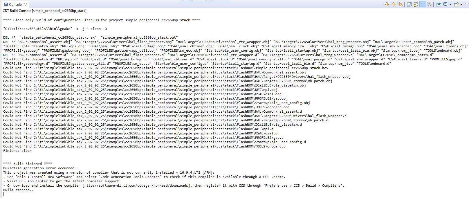

    是的,我仍然遇到错误,我不知道要查找什么? ,帮助
    谢谢、Jack
    尊敬的 Jack:
    我看到您之前的消息、其中您说"我以前没有收到这些错误、我还更新了"帮助-安装新软件"中的软件。 听起来您更新了 CCS 吗? 我还看到一条消息、指出该工程是使用与您安装的编译器版本不同的编译器版本(16.9.4.LTS)构建的。 您能否在项目属性下查看是否可以更改为编译器版本16.9.4.LTS? 如果该版本未列为"已安装/可用"、您可以从以下位置下载: software-dl.ti.com/.../download.htm
    然后、在安装后、您可能希望在重建和重新加载之前清理堆栈和应用程序项目。
