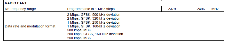

我的客户射频频带要求为 2400至2483.5、他们发现 CC2541和 CC2540的数据表有差异、如下所示。
您是否对 CC2541和 CC2540的无线电部件差异发表了一些意见? 运行 BLE 堆栈时、CC2541和 CC2540是否将具有相同的射频频带(最小值到最大值)? 非常感谢。
来自 CC2541数据表:
从 CC2540的数据表中:
    Bruce Li、您好!
    如其各自数据表中所述、CC2540是一款纯 BLE 无线 MCU、而 CC2541支持 BLE 和2.4GHz ISM 专有(非并发)。 在 BLE 模式下运行时、两个器件都支持蓝牙规范中定义的相同 BLE 射频通道。
    祝你一切顺利
    尊敬的 JXS:
    我现在很清楚、非常感谢您的帮助。
