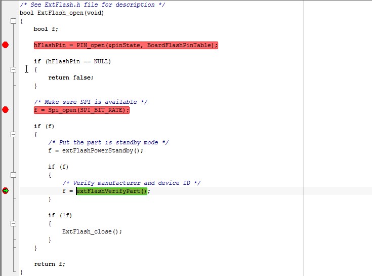

我们的定制板具有 CC2650MODA 芯片、我想在此上面实现 OAD。
IDE:IAR
堆栈:2.2.1 (ble_sdk_2_02_01_18)
项目: SPP_ble_server。

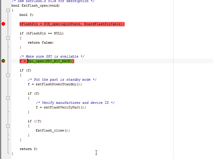

问题:已将预处理器宏更改为 BOOSTXL_CC2650MA。 我们的定制板具有 Winbond 4MB 外部闪存。

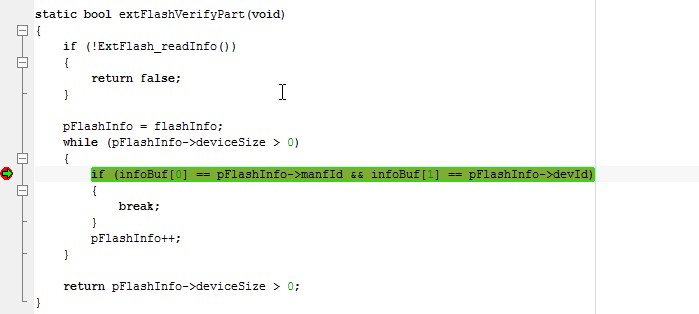

如果我注释 SDI 任务,外部闪存将成功打开。 我通过查看制造商 ID 验证了这一点。
但如果 SDI 任务正在运行、外部闪存将不会打开。 感谢您的任何帮助。
卡万
    大家好、Kavan、
    您能否使用调试器来跟踪在最低层报告的实际错误中打开的外部闪存? 这将对我们更好地陈述您的问题更有帮助。

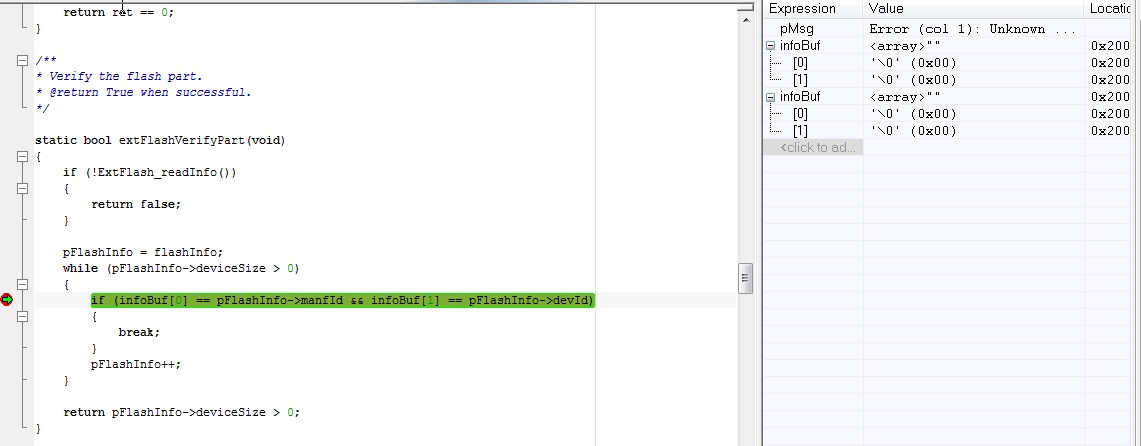

    感谢您的快速回复...

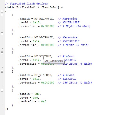

    从上一个图像中、我们可以看到、由于外部闪存未成功打开、因此未获取制造商 ID
    MF_Winbond = 0xEF
    理想情况下、INFO buf 应包含0xEF 和0x12
