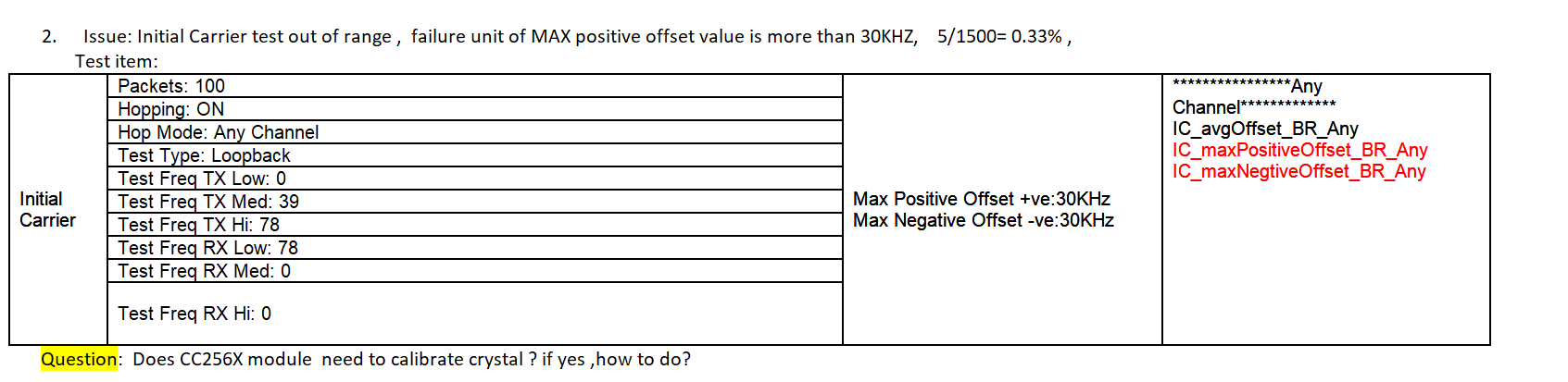

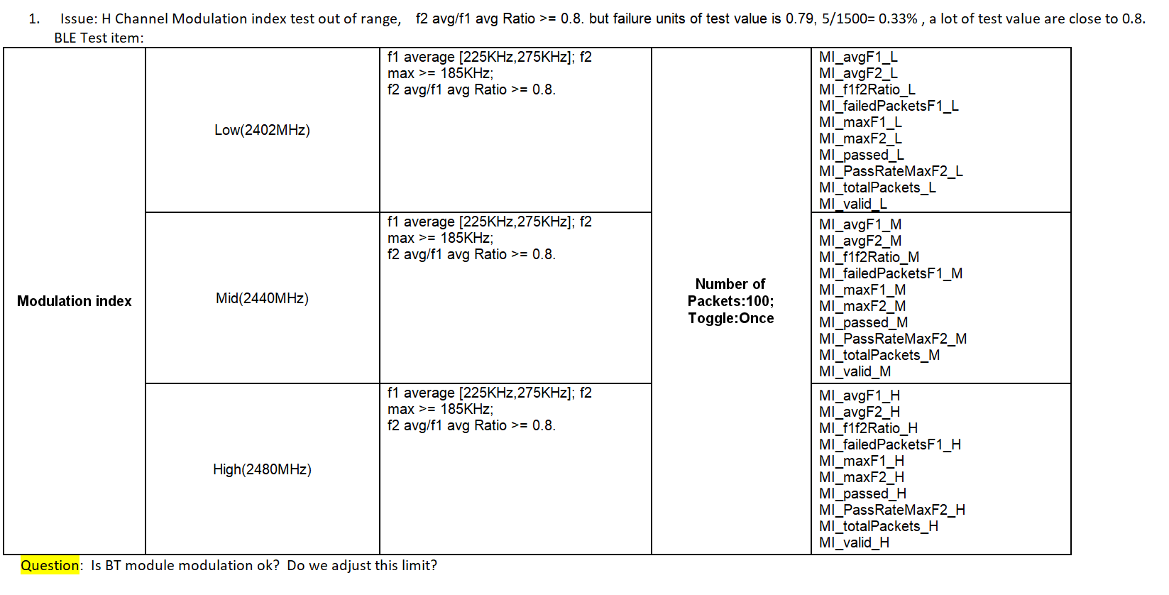

    HDLS 是 Honeywell 的新产品名称、该产品使用具有 TI CC2564C 的 BT 模块。 生产线将测试 BT 模块功能、在 BT 测试站中发生了两个问题、您可以在上面的窗口中获取详细信息。

    对于您的第一个调制测试问题、我不确定这是什么测试、也不知道这一点、因此我不确定它是否超出规格。 这是 BT SIG 测试吗? 也许您可以更详细地解释测试的内容以及测试的运行方式、以便我们更好地了解您要做的事情。
    对于第二个问题、您似乎正在使用 CW 信号进行测试? 如果是、您需要考虑~16KHz 的偏移频率。 也就是说、如果您以2402MHz 的频率传输 CW 信号、实际的 CE 信号将为2402MHz+16KHz。 请对此进行澄清、以便我们能够提供更好的帮助。
    Riz
