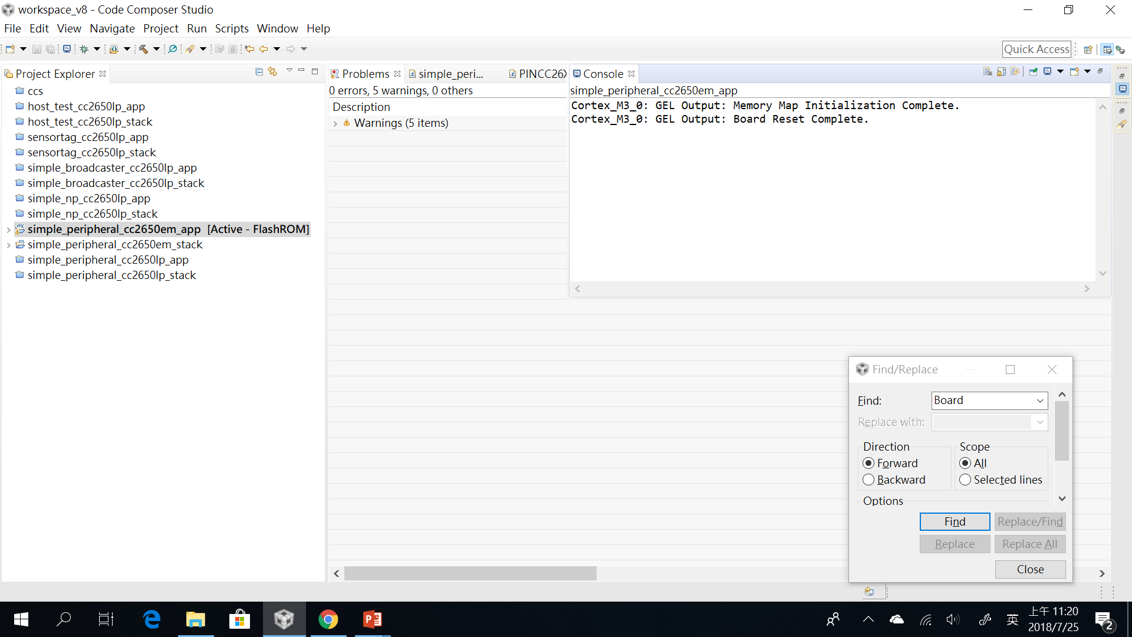

最近,我们购买了 cc2650em 和 cc2650lp。 我们的代码可以在 cc2650lp 板上正常运行。 当我们想在 cc2650EM 板上对其进行编程时、
我们无法通过 BLE 扫描仪 和 BTOOL 扫描和查找器件。 详细信息包含在附件中。 感谢您阅读我的 probleme2e.ti.com/.../SmartRF06_5F00_cc2650_5F00_development_5F00_problem.pptx
    - ppt 中的第4页:您所连接的不是 CCDebugger。 请参阅 COM/ LPT 下的:
    -第5页:它取决于所用 EM 中运行的固件。 您必须使用一个软件来刷写 EM、该软件使用显示屏来获取内容。
    -第6页:SmartRF Studio 不会刷写芯片、所有内容都从 RAM 运行。 由于两个程序无法同时访问芯片、因此在给定时间只能使用 CCS 或 SmartRF Studio。
    从答案2中,我们希望通过 CCS 将 simple_peripheral 闪存到 cc2650EMK 板中。
    我们知道、我们需要将应用程序和堆栈闪存到 cc2650EM 板中。
    结果表明了这一点
    似乎我们成功闪存到 cc2650em 板。
    但我们无法从 BLE 扫描仪找到蓝牙设备。
    我们想知道如何正确刷写程序
    您是否已更改板级配置文件以反映您使用的是5x5 EM?
    请参阅 dev.ti.com/.../index-cc2640.html
    感谢您回答问题,您是指此文件吗?
    我们不认为这会是一个问题、因为 cc2650DK-7ID 和 cc2650DK-5XD 通过同一连接器连接到 smartRF06EB。
    我们想知道我们的 smartRF06EB 是否存在一些问题。
    是的、您是否在此处定义了正确的 EM? 看起来 CC2650DK-7ID 已设置、但您使用的不是 CC2650DK-5XD。
    EMS 的设计方式是 JTAG 接口不是相同的 RM 连接器引脚、但当您运行程序时、您需要使用正确的电路板。
    我将预定义符号 cc2650dk-7ID 更改为 cc2650dk-5XD。 我可以找到该程序。 感谢你的帮助
