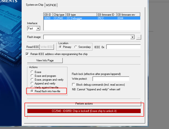

我的客户在其产品中使用 CC2540。 他们的终端客户发现某些产品无法与 电话连接。 当客户获得该产品时、他们发现无法使用 SmartRF 闪存编程器读取固件、如下所示、芯片已锁定。 但是、如果它们擦除 CC2540并再次对其进行编程、则可以恢复产品以正常工作。
那么、为什么芯片被锁定在他们的终端客户身上呢? 客户应该如何改进或发现问题? 谢谢、
    尊敬的 David:
    他们在对芯片进行编程时是否启用了闪存锁定?
    您好、Marie、
    感谢您的回复。 正确地说、它们在编程时锁定了保护位。 也许我需要准确地修改这个问题。
    实际上、问题应该是他们发现 一些从终端客户返回的产品 无法与电话连接。 测试后、他们发现电源正常。 他们认为固件存在一些问题、因此他们想要读取、但 他们发现芯片已锁定。 如果他们再次对 CC2540进行编程、则会恢复产品。
    那么 、是否有任何意见可以解决连接问题?  他们如何读取  和检查故障描述的固件? 是否有任何可能的原因导致连接问题? 非常感谢。
    尊敬的 David:
    如果闪存被逻辑锁定、则芯片正在运行其编程的固件。
    他们应尝试在受控环境中重现此问题
