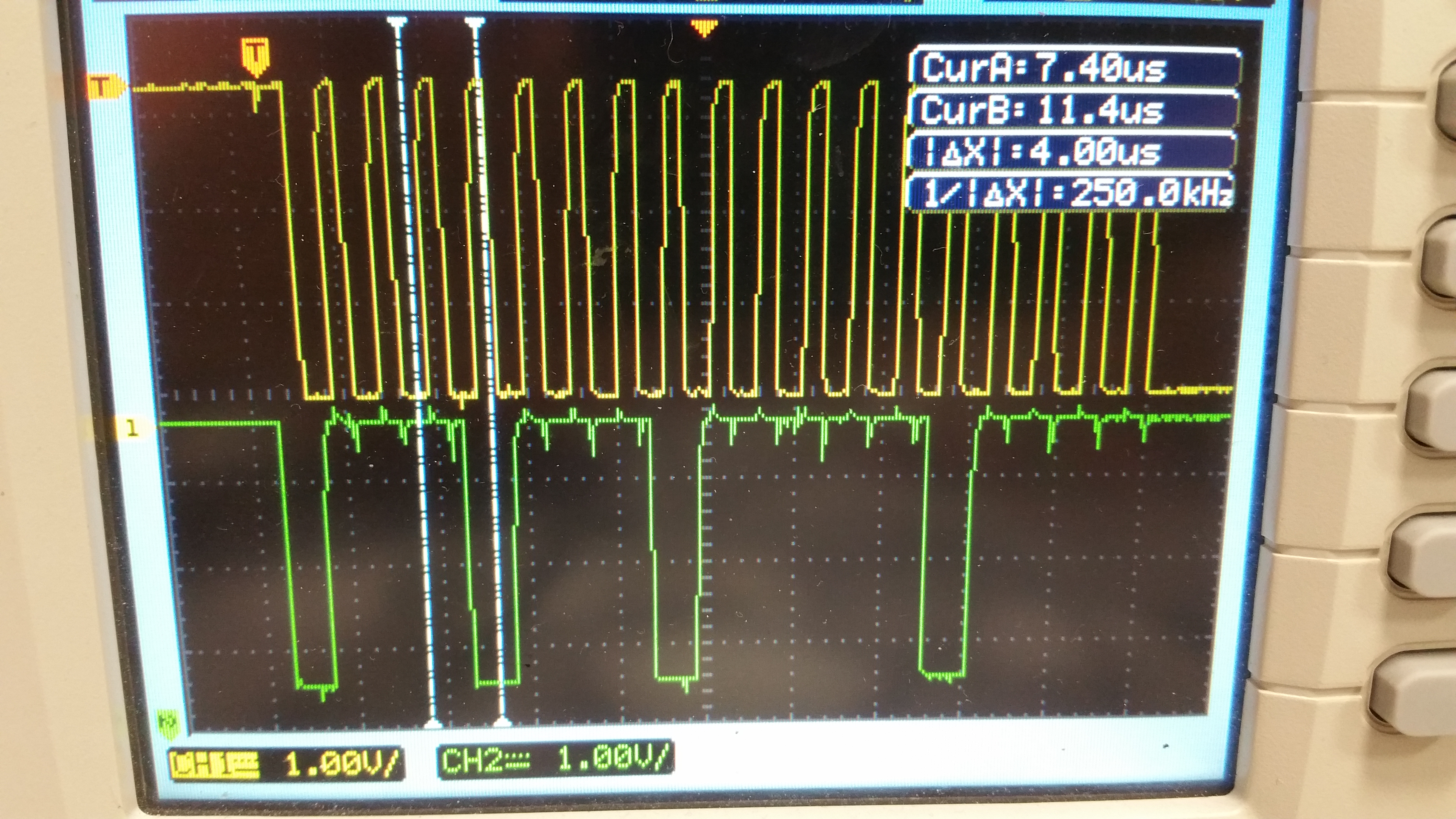

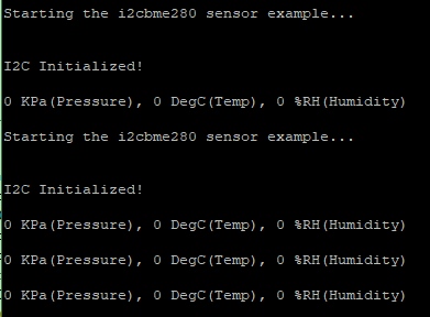

我在 BME280上工作。 在 TI Resurce Explorer 中,我下载了传感器库(1url.cz/9tAFE)并在 board.h 中的0x76覆盖#define Board_TMP_ADDR (0x40) 但是 PuTTY 从传感器0释放值不知道原因。 不知道哪里可能出错? 感谢你的建议。

    我使用此传感器 www.aliexpress.com/.../32665342978.html 并按照此处所述更改地址 https:// e2e。 ti.com/support/wireless_connectivity/proprietary_sub_1_ghz_simpliciti/f/156/t/557476没有帮助。
    我进行了 i2c 测量、但我不太确定要遵循什么。
    我从未使用过该传感器评估模块、因此我无法谈论它的可靠性、但您需要确保在您的设置中与 BOOSTXL-SENSORS BoosterPack 中的 BME280芯片连接相同。 请参阅下面随附的原理图、了解我所指的确切连接:
    e2e.ti.com/.../BOOSTXL_2D00_SENSORS_5F00_Schematic.pdf
    如果组件和芯片的连接在您的设置上与它们在 TI EVM 中相同,并且 SDA 和 SCL 线路已正确连接到 Launchpad 上的正确引脚(DIO5和 DIO4) 然后、我在上一帖子中引用的示例代码应该在不对器件地址或类似内容进行任何修改的情况下运行。
