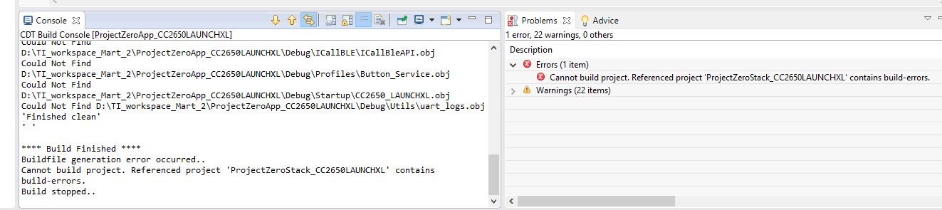

大家好、我安装了新的 CCS 6.2、并且导入了 Project Zero 应用程序和堆栈。 但是、当我想构建 projectZeroApp 时、我遇到了该错误、
当我打开 projectZero_stack 时、我看到这些错误、
我还看到我的其他项目出现了相同的错误、但1周前、我正在处理所有这些项目。 我犯了什么错误?
谢谢。

    这是我的 ProjectZeroApp_CC2650LAUNCHXL 错误说明;
    说明资源路径位置类型
    无法构建工程。 引用的项目'ProjectZeroStack_CC2650LAUNCHXL'包含构建错误。ProjectZeroApp_CC2650LAUNCHXLProjectZeroApp_CC2650LAUNCHXL问题
    这是 ProjectZeroStack_CC2650LAUNCHXL 错误说明;
    说明资源路径位置类型
    gmake:***没有使目标'C:/ti/tirex-content/simplelink/ble_cc26xx_2_01_00_44423_cloud/Components/ble/ROM/CommonROM_Init.c '的规则,'Startup/CommonROM_Init.obj'需要。ProjectZeroStack_CC2650LAUNCHXL未知C/C++问题
    gmake:***没有使目标'C:/ti/tirex-content/simplelink/ble_cc26xx_2_01_00_44423_cloud/Components/ble/ROM/ROM_Init.c '成为'Startup/ROM_Init.obj'所需的规则。ProjectZeroStack_CC2650LAUNCHXL未知C/C++问题

    gmake:目标"全部"不会由于错误而重新生成。ProjectZeroStack_CC2650LAUNCHXLC/C++问题

    此项目包含65个未解析的可构建链接资源。 工程可能无法按预期编译。ProjectZeroStack_CC2650LAUNCHXL项目问题
    您好、Mert、
    此消息来自您提供的内容的最末尾"此项目包含65个未解析的可构建链接资源"、表示项目中有许多文件和路径、CCS 无法解析为文件系统中的文件。 您将在项目浏览器视图中看到一个图标、如感叹号、表示受影响的文件。 当您在文件系统中查看同一路径时,您能否比较错误消息中提到的路径是否实际包含文件? 这些文件是否存在、但只是在稍微不同的路径上、或者它们是否找不到?

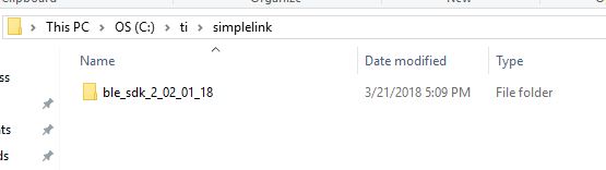

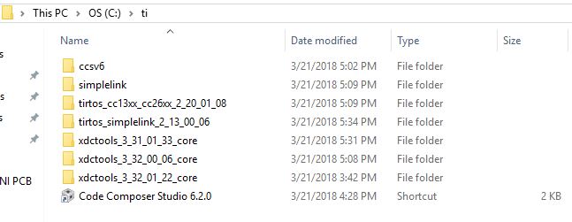

    " C:/ti/tirex-content/simplelink/ble_cc26xx_2_01_00_44423_cloud/Components/ble/ROM/CommonROM_Init.c "  位置是所有这些错误的第一个错误、但当我进入" C:/ti "文件夹时、我无法看到 tirex-content 等内容。 这是图片、
    这是 simplelink 文件夹、
    您好、Mert、
    您最近是否安装了新版本的 SDK? 我想知道您是否可以从旧版本的堆栈中导入项目、然后进行更新、而现在的项目位于不同的位置? 我看到您在文件系统中显示的是版本2.2、但 CCS 消息中的路径似乎是指版本2.1。
    在新的 SDK 版本2.2中、您可以在 C:\ti\simplelink\ble_sdk_2_02_01_18\examples\cc2650bp\simple_np 中找到适用于 CC2650MODA 的简单网络处理器示例。 如果您要查找不同的示例、您可以查看此应用手册 www.ti.com/lit/pdf/swra534 、因为它将介绍如何获取 SDK 版本2.2中包含的 LaunchPad 示例并在 CC2650MODA 上运行这些示例。
