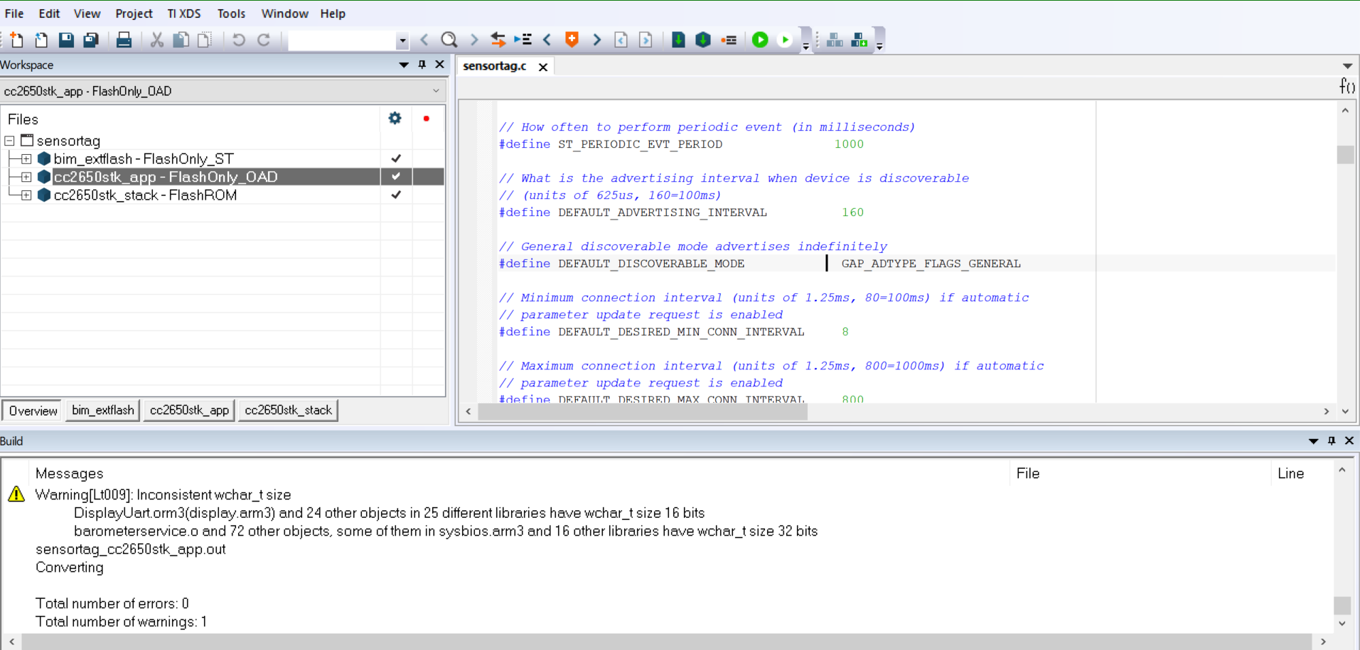

1.下载 BLE-STACK 2.2.1软件并注册到 IAR 嵌入式工作平台的30天试用版
2.从..\simplelink\ble_sdk_2_02_01_18\examples\cc2650stk\sensortag\IAR 打开 SensorTag 工作区
3.已更改主文件夹 cc2650stk_app - FlashOnly"中 sensortag.c 的打开位置(我找到的唯一 sensortag.c)
4.将 GAP_ADTYPE_FLAGS_LIMITED 更改为 GAP_ADTYPE_FLAGS_GENERAL
5.在 Project->make (F7)下编译了该特定工作空间
-编译后出现以下错误

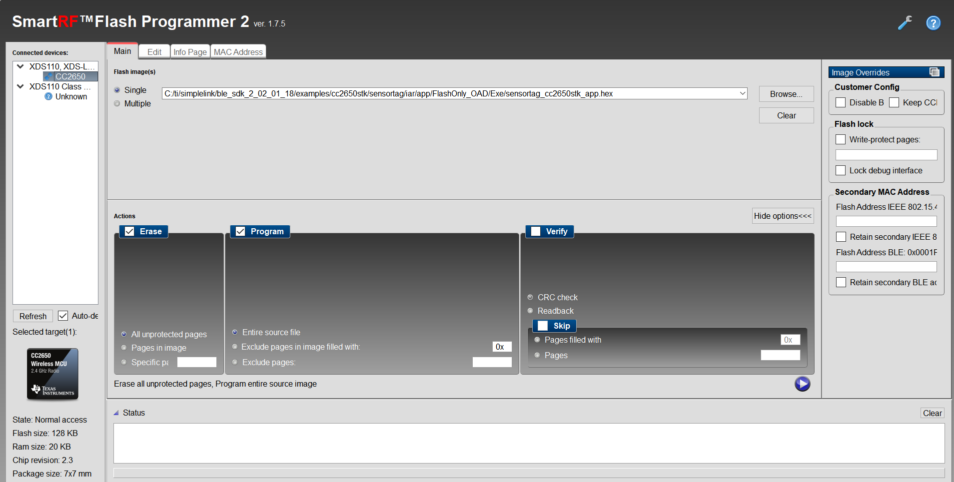

然后、我打开了 SmartRF2闪存编程器并刷写了以下选项:
遗憾的是、这不起作用、sensortag 显示恒定的红色光。 有人能说我做错了什么吗?
