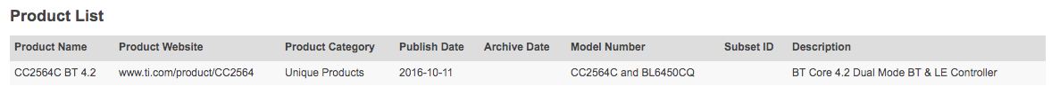

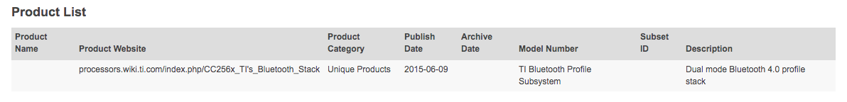

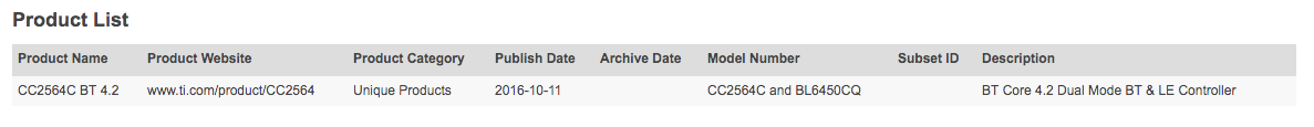

    大家好、
    此问题仍存在一些困惑、客户希望验证:
    在我们看来、控制器和主机子系统(不包括配置文件)符合蓝牙4.2标准、但配置文件堆栈仅符合蓝牙4.0标准。
    这是否意味着配置文件堆栈不符合要求?
    BT Core 4.2双模 BT 和 LE 控制器(QDID 87924)
    BT 4.2双模主机子系统(QDID 85355)
    双模蓝牙4.0规范堆栈(QDID 69886)
    Chuchen

    配置文件堆栈已限定。 最近的弃用/撤回新闻仅与不包括配置文件子系统的*核心*规范有关。
    谢谢 Mason、但这不是我们的问题。
    我们了解最近对内核堆栈的弃用、但我们要验证我们从 TI CC2564C 产品页面下载的"双模蓝牙4.0配置文件堆栈(QDID 69886)"是否符合此 BT 4.2内核芯片的要求。
    请注意、我们的混淆与以下事实有关:一个 QDID 指定 BT 4.0、另一个 QDID 指定 BT 4.2。 这是问题吗?
    约书亚、您好!
    它仍然符合 BT 4.2内核芯片的要求。 虽然配置文件子系统的 QDID 为4.0、但将其与我们的器件配合使用仍符合条件、并将立即与 BT Sig 配合使用。
    您好梅森、
    您提到今天仍然符合标准、但在2019年1月蓝牙 Sig 正式弃用这些配置文件后会怎么样?
    如果我们在今年获得产品认证、2019年1月后将是可以的? 如果我们尝试在2019年1月之后获得产品认证、会怎么样?
    这是一个紧急事项,再次感谢你的帮助。
    正如我在前面的评论中所说的、弃用仅影响核心规范。 这些配置文件不是核心规范的一部分、它们有自己独立的2019年1月以后的弃用/撤回计划。
    好的、感谢梅森的帮助。
