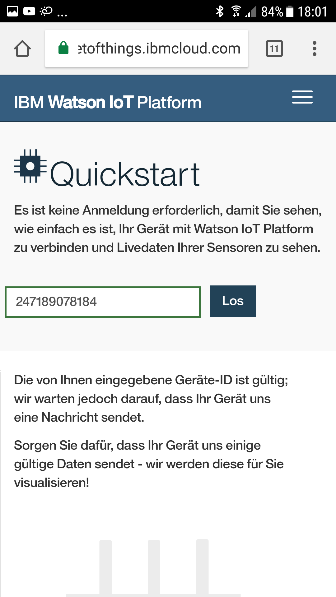

尝试使用 CC2650STK (固件1.2.0)和 SensorTag Android 应用连接到 IBM 云。
该应用程序似乎正常工作、我可以通过 Web 浏览器连接到 IBM 云:
但是、按下"PUSH to cloud"按钮会产生错误:
如何解决?
如何将数据加载到 IBM 云?
如何检查数据是否在云上更新?
我尝试通过应用程序将 OAD (应用程序底部的"TI OAD 服务"按钮)更新到最新固件、但即使它指示100%、它似乎也不会更新。
是否可以更新 OAD?
提前感谢、
Anthony
    这应该是可能的、这可能是由于版本差异造成的。 您能否尝试使用最新的 SimpleLink Starter 应用程序?
    祝你一切顺利
    有时防火墙可能会导致无法将数据上载到 IBM 快速启动。 尝试不使用 Wifi 再次测试。
    感谢您现在将数据上传到 IBM 云。 下面是我所做的:
    -我已将应用程序更新为 Simplink Starter 5.3.0,这似乎是最新的:
    play.google.com/.../details
    -我切换到3G/4G 而不是 WiFi。
    OAD 服务似乎仍不更新。
    它仍然冻结在100%的下载速度(请参阅上一帖子中的图片)。
    是否有办法解决这个问题?
    提前感谢!
    Anthony
    我建议您使用 BLE Device Monitor 来检查 OAD 是否可以首先工作。
