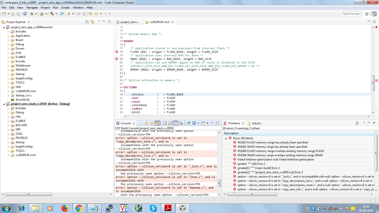

我使用的是 OS windows 7和 launchpad SimpleLink 无线 MCU cc2640f128 with Code Composer Studio 版本: 8.1.0.00011 ,  BLE_SDK_2_02_25_setup,我使用了用于 omimax 的 TMS320-XDS100-V3+乳化剂, setup_simplelink_acade_01_11_00_0000
将下面的  项目选择用于  Project Zero 在  定制板上的 CC2640F128上工作 。 Project  Zero 在 定制板的 CC2640F128上工作的项目选择

    您能否提供失败项目的*一个*的构建日志并将其附加到此处?
    您发回了相同的图片。
    在上一个线程中、我请求了构建日志的文本版本。 请提供、谢谢。
    要在 SimpleLink Academy v1.11中构建 ProjectZero、您需要安装并使用 BLE Stack 2.2.1、而不是 BLE_SDK_2_02_02_25。

    它们适用于不同的 TI 评估板。 我假设您可以使用 project_zero_app_cc2650launchxl 并为您的定制设计修改其电路板文件。
     你好、Yk Chen、
    我正在 将 project_zero_app_cc2650launchxl 用于定制板 、但在构建 ti 低于 时出错
    您有两篇不同的文章描述了类似的问题。 我对你的两篇文章感到困惑。 如果您构建未修改的 ProjectZero、它是否起作用?
    为方便起见、抱歉
    首先、我尝试构建修改为 CC2640的项目0 CC2650并进行构建、但当时我使用的是 BLE 堆栈2.2.2
    然后、我尝试为 cc2650构建原始项目0、但未成功构建、针对 BLE 栈2.2.1
    如果您不必使用 ProjectZero、我建议您在 BLE Stack v2.2.2中使用 simple_peripheral。 如果您要使用 ProjectZero、则必须坚持使用 BLE Stack v2.2.1。
    我要使用 ProjectZero、必须使用 BLE Stack v2.2.1。 是否可以在 Project Zero 上工作以在定制板上的 CC2640F128上工作?
    是的、这应该没问题。
