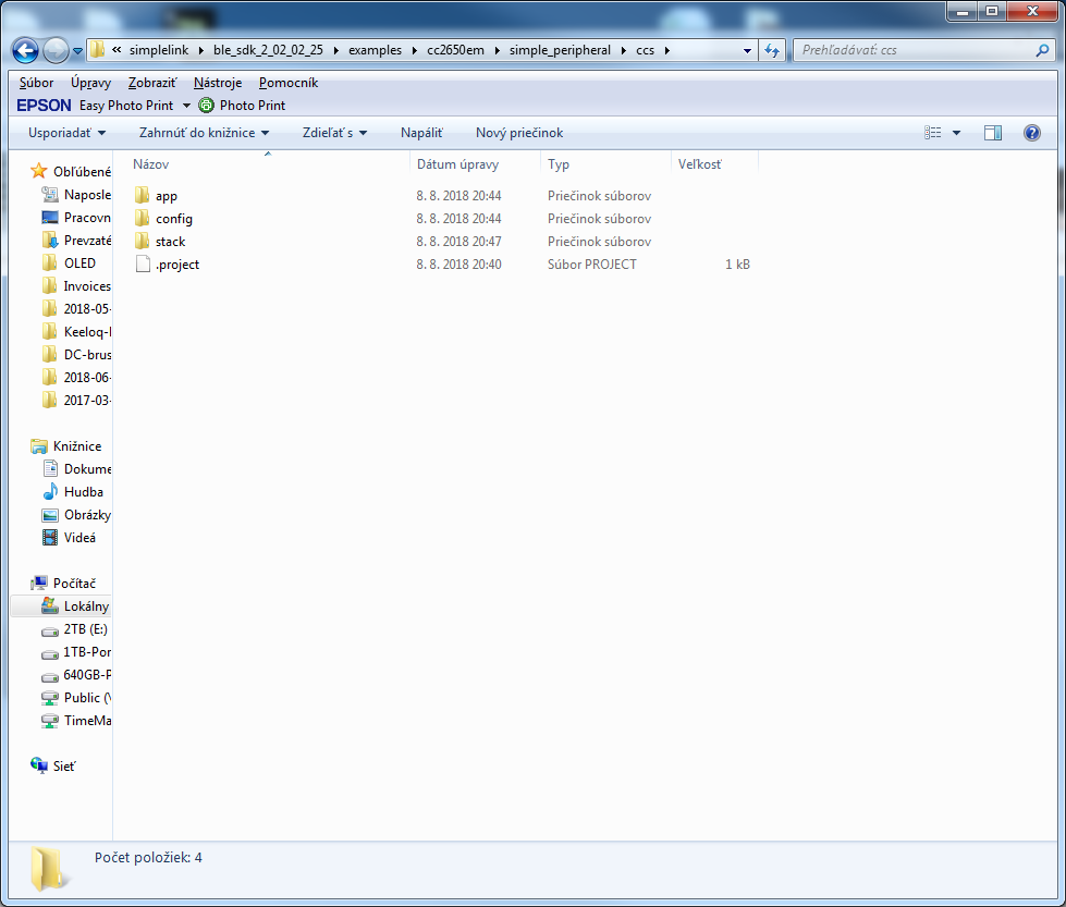

    您尝试导入哪个示例? 您能否在文件资源管理器中转到该文件夹并向我展示 CCS 文件夹中的内容?
    给你。
    另一个注释:更新后无法打开 CCS、一旦系统完全挂起、PC 就会在16个内核上运行 Win7、具有64GB RAM 和快速 SSD。
    安装需要很长时间...
    瓦伦丁
    感谢您的屏幕截图。 您是将.project 添加到"CCS"文件夹中、还是在下载时添加到该文件夹中? 该文件不应该在那里。 CCS 应将工程文件(.ccsproject)导入"app"文件夹、以便尝试读取父目录中的错误文件。 如果您删除了 ccs/.project、它应该会正确导入。

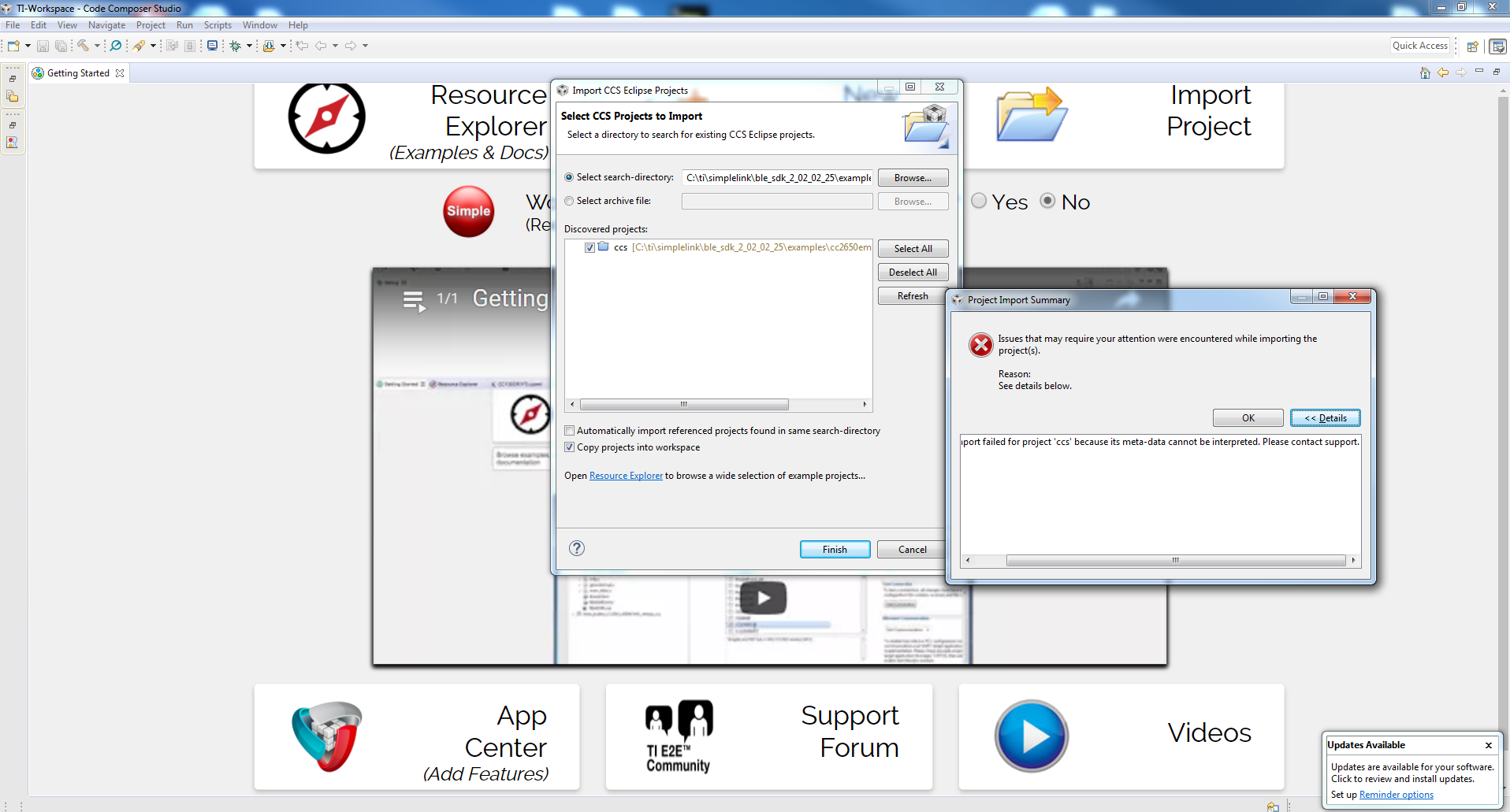

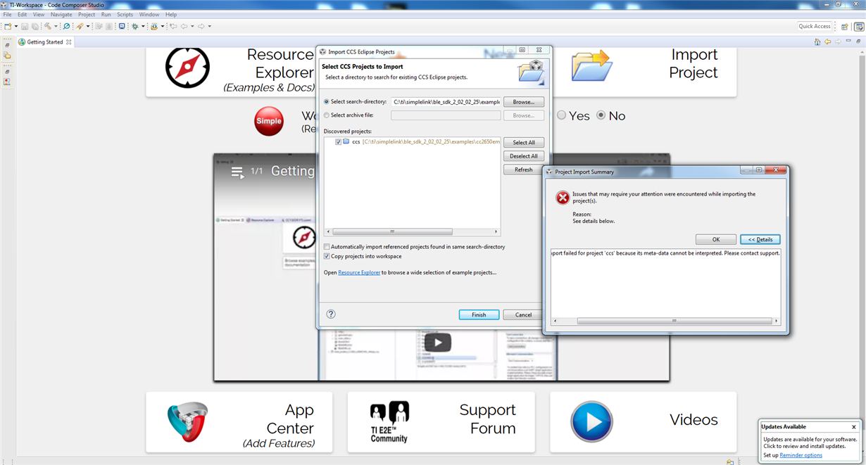

    我已按照《CC26x0 SimpleLinkTm低功耗 BluetoothRegistered软件栈2.2.x 开发人员指南》中的说明进行操作。
    请查看上面的图片、在那里您可以看到文件是如何导入的。 结果是所描述的问题...

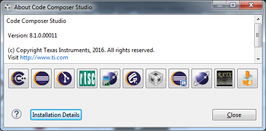

    当前已重新安装 CCS 并重试、结果相同...
    版本:
    CCS 提供更新、但安装后它不仅会损坏 CCS 安装、还会损坏 Windows 会话。

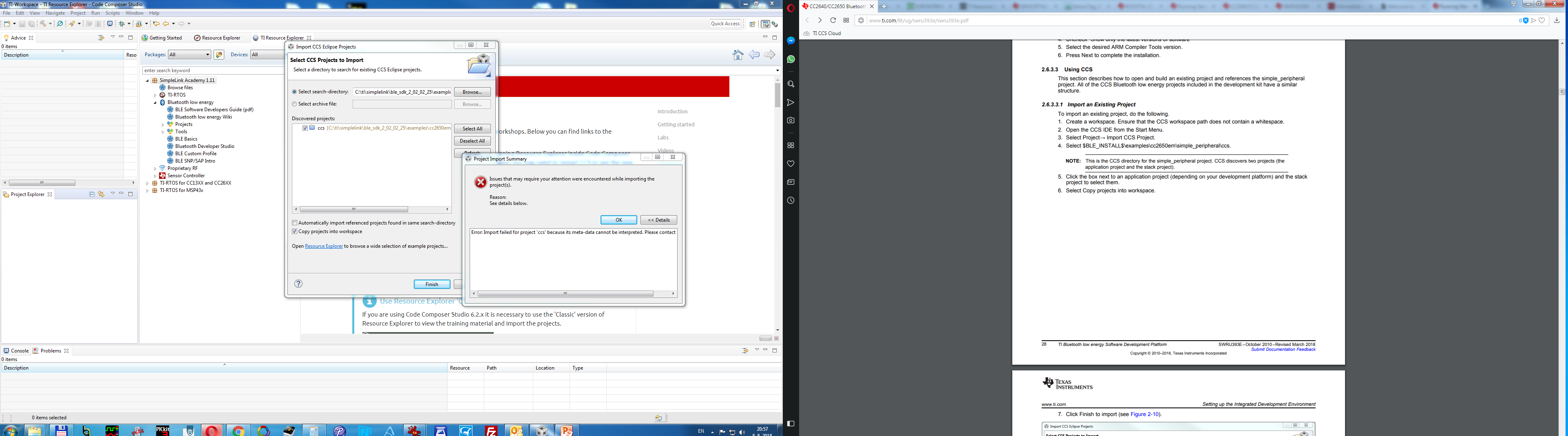

    您能否检查并按照指南中的说明(正如我所做的那样)将项目导入新的 CCS?

    本指南中的说明是正确的、但在创建工作区之前应先打开 CCS (切换步骤1和2)。 从我在图片中看到的内容中、您正在采取正确的步骤来导入项目。
    导入工程时遇到的错误来自.project/.cproject/.ccsproject 处于错误的位置。 从您发送给我的图片中、您的 simple_peripheral/ccs 文件夹中似乎有一个不属于的.project。 我已重新下载该 SDK 并确认文件不存在。 要解决此问题、请转到您的应用程序和堆栈文件夹、以确保两者都具有.project、.cproject 和.ccsproject。 如果它们都具有这些文件、则可以删除 simple_peripheral/CCS 文件夹中的该额外.project 文件。 然后、您应该能够正确导入项目。

    非常感谢 yuu、现在它可以正常工作、项目导入成功、可以很自豪地说、该文件通过之前的导入保留在那里、而不是复制到工作区。

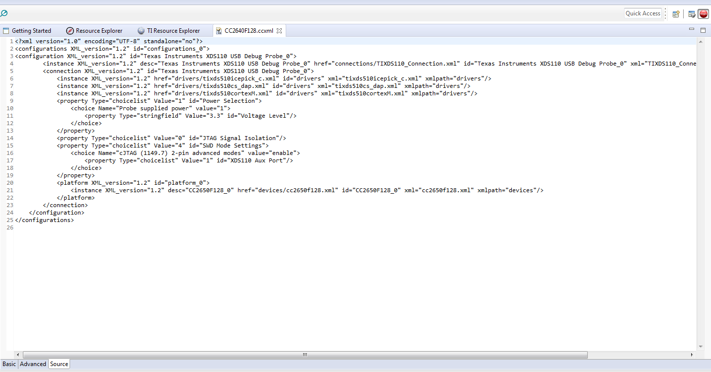

    在堆栈文件夹中、它显示了针对"target Configs"的红色叉号、已更改为正确的器件和测试连接、工作、 但奇怪的是、CC2640F128.ccxml 没有从名称视图中更改、为什么导入后该文件用于不同的器件、导入之前是否错过了其他 stetting、或者?
    请参阅图像:
    以下是 trgetConfig 源:

    与 CC2640配合使用的所有项目也将与 CC2650配合使用。 它可能只是使用同一个文件而不更改名称。 在随 SDK 一起发布的 BLE 软件开发指南中、CC2640和 CC2650这两个名称可互换使用。

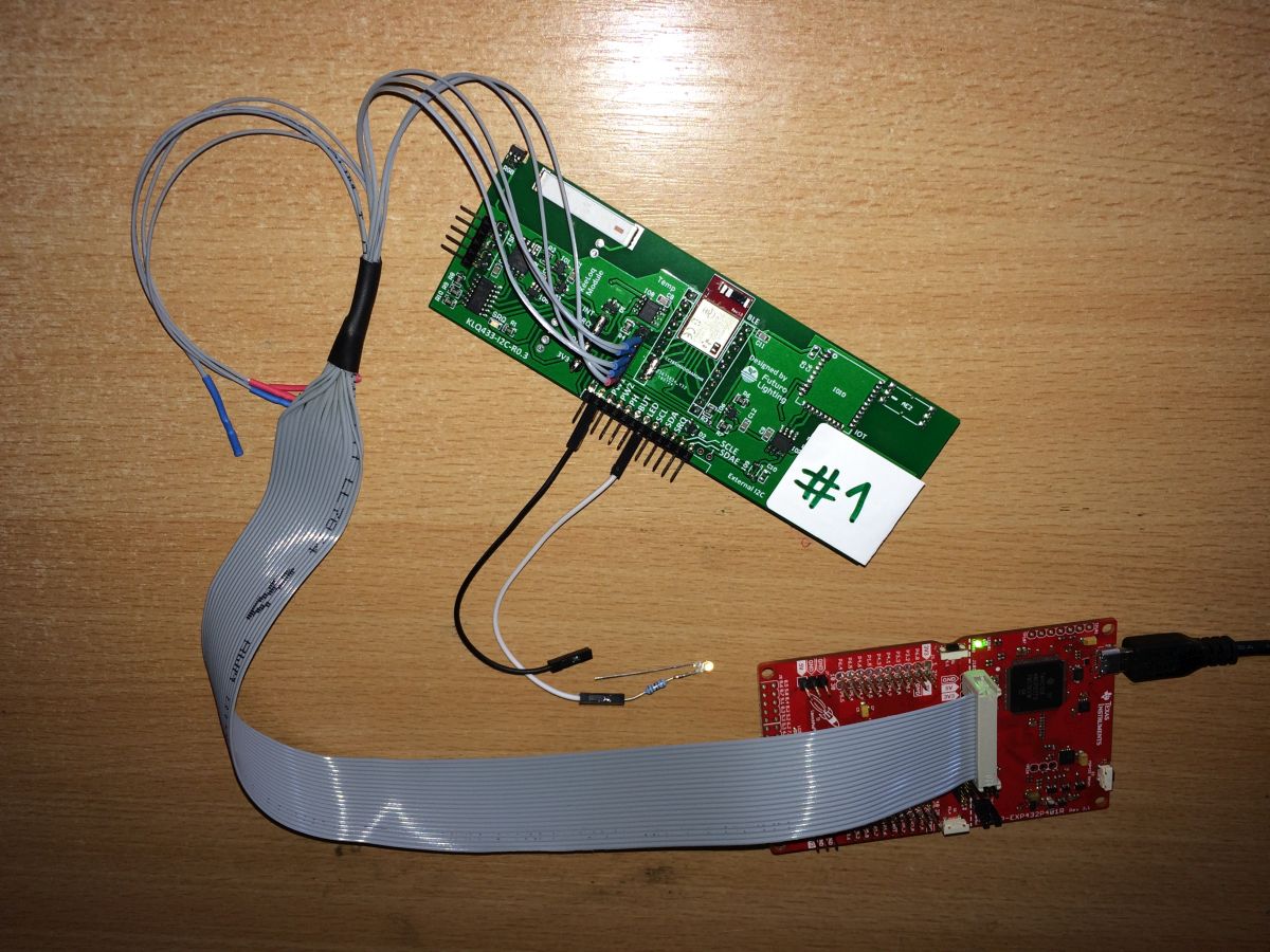

    实际上、包括 simplelink Academy 在内的大多数有关 CC2650的内容都无法100%清晰地工作、我们选择了 CC2650MODA、因为现有的带有 OAD 的经认证独立模块。 由于我们计划将其用作容纳客户应用程序的独立模块(而不是网络处理器)、因此我们希望它应该得到详细的记录和说明。 这就是我们购买可用评估工具的原因。 Booster Pack 、包括 MSP432、Launchpad 和多个其他产品(不同系列)。
    关于上述改进列表的第一点、应该清楚地显示如何将用户应用板 JTAG 连接到您的调试板、还应该清楚地显示 UART 连接、以便为您的客户节省时间。
