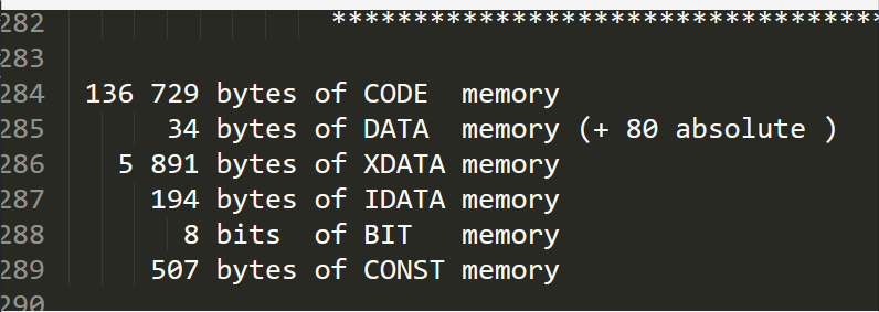

发现启用了 cc2541蓝牙的系统为用户提供的可用闪存空间很小、但实际的 CC2541闪存空间仍然很大。 现在、我想使用未使用的闪存空间。 有办法吗?
    当您说"实际的 CC2541闪存空间仍然很大"时、您的意思是什么? 您能否详细说明您使用的 BLE 堆栈版本和示例、以及如何检查闪存使用情况?
    你(们)好
    BLE 堆栈是 cc254x-1.4.2.2使用 演示过程是 SimpleBLEPeripheral; 下面的屏幕截图是空间使用;请 帮助 检查 ,tks!
    使用该空间意味着什么?
    是否要存储从程序收集的数据? 是、请查看此主题:
    https://e2e.ti.com/support/wireless-connectivity/bluetooth/f/538/p/276601/966008
    如果您不需要片上 OAD 功能、您可以自由使用标准配置、该配置将使用允许您使用完整闪存的链接器文件。
