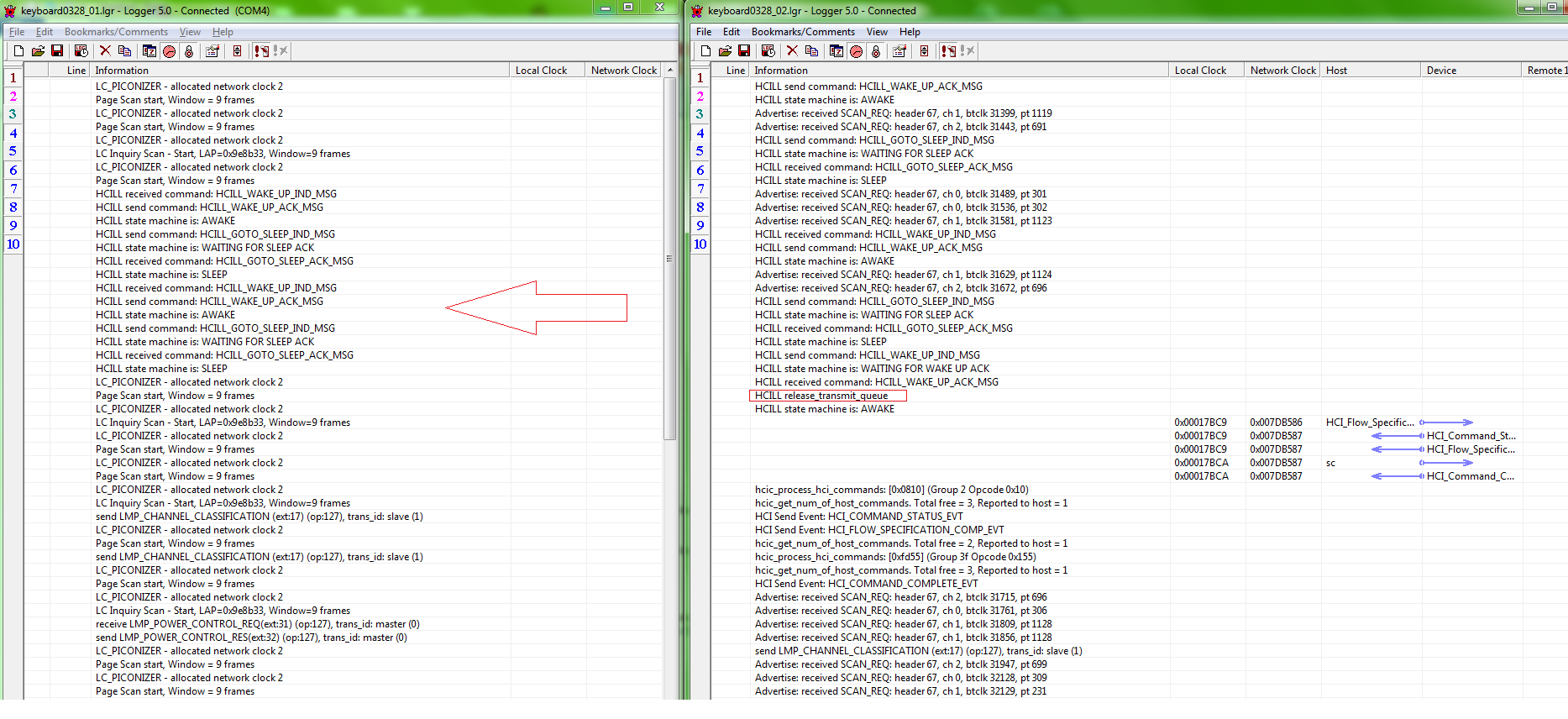

    获得全新的 CC2564C IC 后、它在我们的定制板上运行良好。 但是、在使用 iPhone 运行 HID 配置文件时、我们面临另一个问题。 问题如下:
    按照移植指南、我们的定制板(STM32F401VE + CC2564C)可以通过 HID 配置文件与 iPhone 配对、  然后我们尝试向 iPhone 发送一些密钥、但失败了、我们在 CC2564C 中记录了 TX 调试数据、在 HCI 数据传输期间、STM32F401VE 似乎无法唤醒 CC2564C。
    在下面的日志中、左侧 来自我们的定制板、右侧来自 EVB、EVB 能够释放传输队列、但我们的板无法释放、您知道原因吗?
    非常感谢。
