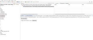

    大家好、
    "您可以尝试编译和刷写 LP-CC1352P7-4示例吗?"
    是的、我确实这么做了、但问题与其他问题相同。
    单击以继续调试。
    然后、出现了这个问题、我找不到通告。
    此致。
