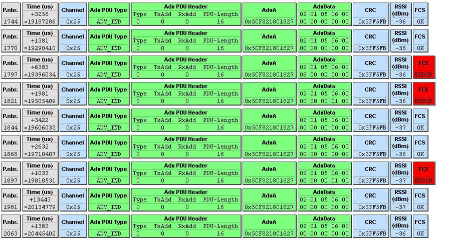

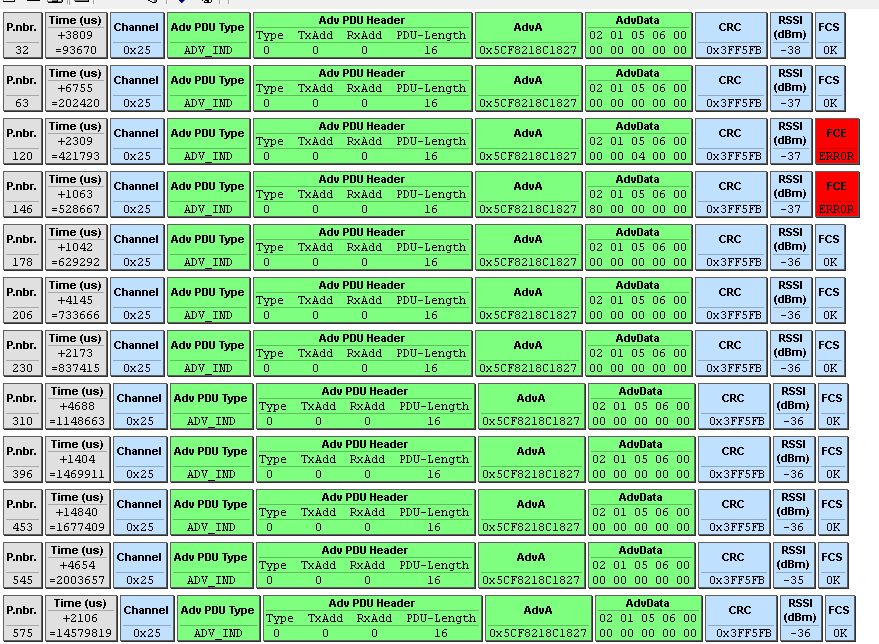

    以下是我使用监听器时注意到的情况:
    接收器期望发送器携带02 01 05 06 00 00 00 00 00 在发起链路建立之前在通告中为00。 FCE 的所有事件都有一部分 AdvData 损坏。
    如何通过 AdvA 或 AA1字段进行跟踪并在所有广播通道之间跳转? 用户手册的第14页说:"可以将捕获器件配置为跟随特定低功耗蓝牙主器件(发起方)和从器件之间的数据连接。 在"Radio Configuration (无线配置)"选项卡中、单击"Connect to Initiator Address"(连接到发起程序地址)旁边的复选框、并写入发起程序(主)设备的地址。 如果未选择此选项、捕获器件将在当前广播通道上显示的第一个数据连接之后开始"。 是否有更多信息?

    您必须找到发起方(中央/主) BD 地址并将其置于发起方字段中。 您可以在 TI 找到地址
    SmartRF 闪存编程器(闪存编程器)。
