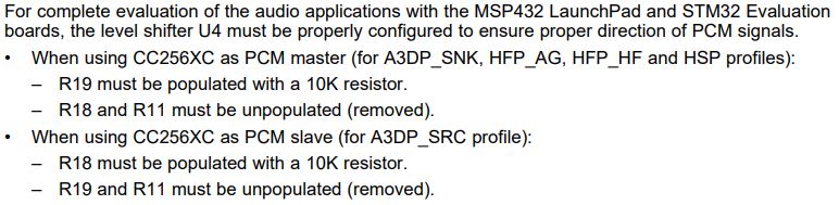

我们通过 STM3240G-EVAL (使用 CC256XEM-STADAPT)与 CC2564CQFN-EM 合作、并使用 CC2564CSTBTBLESW 堆栈中提供的语音/音频应用(HFP 和 A3DP 角色)进行操作。
我们需要评估控制器的两种 PCM 配置(主控制器和从控制器)、但在建议发布的文档时、我们注意到 CC2564CQFN-EM 板所需补丁的参考自相矛盾。 更准确地说 、在 http://www.ti.com/lit/ug/swru498a/swru498a.pdf (第5页)中、指导是:

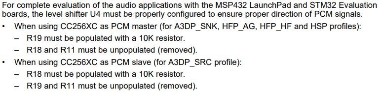

然后、在 http://www.ti.com/lit/ml/swru495a/swru495a.pdf (第6页)中、我们可以看到:
请在将手放在板上之前告知哪一个是合适的。
Manolis
    Manolis、
    感谢您指出这种不一致之处。 SWRU498正确。

    您好、Vihang、
    感谢您的清晰响应、在此之后、我了解到对于上述主机(STM3240G-EVAL)、在语音和音频应用方面、CC2564C 控制器应始终配置为 PCM 从设备-至少在 TI 的参考演示中是如此。 是这样吗?
    Manolis
    [引用用户="Manolis Stefanakies">感谢您的清晰响应、在此之后、我了解对于上述主机(STM3240G-EVAL) 、在 语音和音频应用方面、CC2564C 控制器应始终配置为 PCM 从设备-至少对于 TI 的参考演示而言。 这是正确的吗?
    是的、这对于 CC2564CSTBTBLESW 中包含的示例应用/演示是正确的。 我还想指出的 是、如 SWRU498所示、您需要在 CC256XEM-STADAPT 板上对寄存器进行少量更改。
    Vihang
    [引用用户="Vihang Parmar"]
