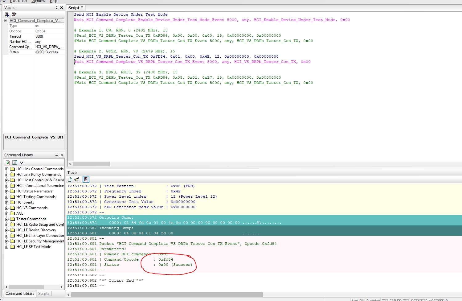

我们从该页面 https://processors.wiki.ti.com/index.php/CC256x_FCC_Testing_Guide#Introduction 开始 、 使用 HCI 测试仪、我们能够  成功地向两个 CC2564moda 发送消息 (在我们的定制应用中、我们的两个位于同一 PCB 中、主器件和从器件)
问题是  、模块应给出的频率有时不是我们想要的频率。 例如
示例2.  GFSK、 PN9、78 (2479MHz)、15:
我们   通过 UART 通过 HCI 测试仪发送测试命令、在某些 PCB 中  、例如主测试仪、我们有 类似 的信号、但从测试仪的信号 会发生移位 (向左移动20个通道、 幅度不相同)
我们发送以下命令:
SEND_HCI_Enable_Device_欠 测试模式
Wait_HCI_Command_Complete_Enable_Device_欠 测试模式事件5000、任意、HCI_Enable_Device_欠 测试模式、0x00
#示例2.  GFSK、 PN9、78 (2479MHz)、15.
SEND_HCI_VS_DRPb_Tester_CON_TX 0xFD84、0x01、0x00、 0x4E、15、 0x00000000、0x00000000
Wait_HCI_Command_Complete_VS_DRPb_Tester_CON_TX_Event 5000、任意、HCI_VS_DRPb_Tester_CON_TX、0x00

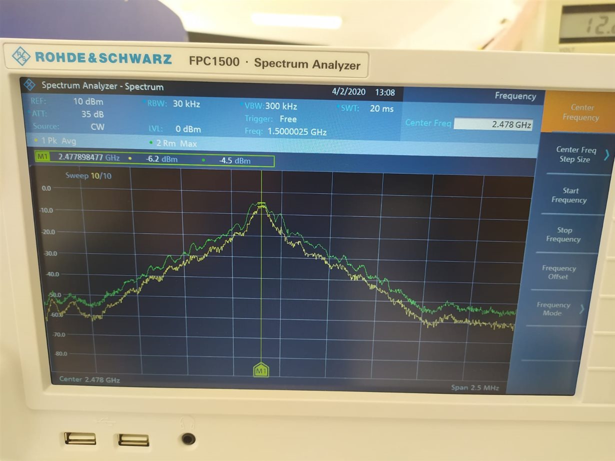

    下面、我将更准确地解释问题。

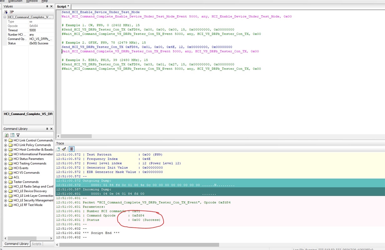

    如果我使用以下命令测试示例2:
    在主器件中、我将获得这种类型的信号(1个通道被移位):

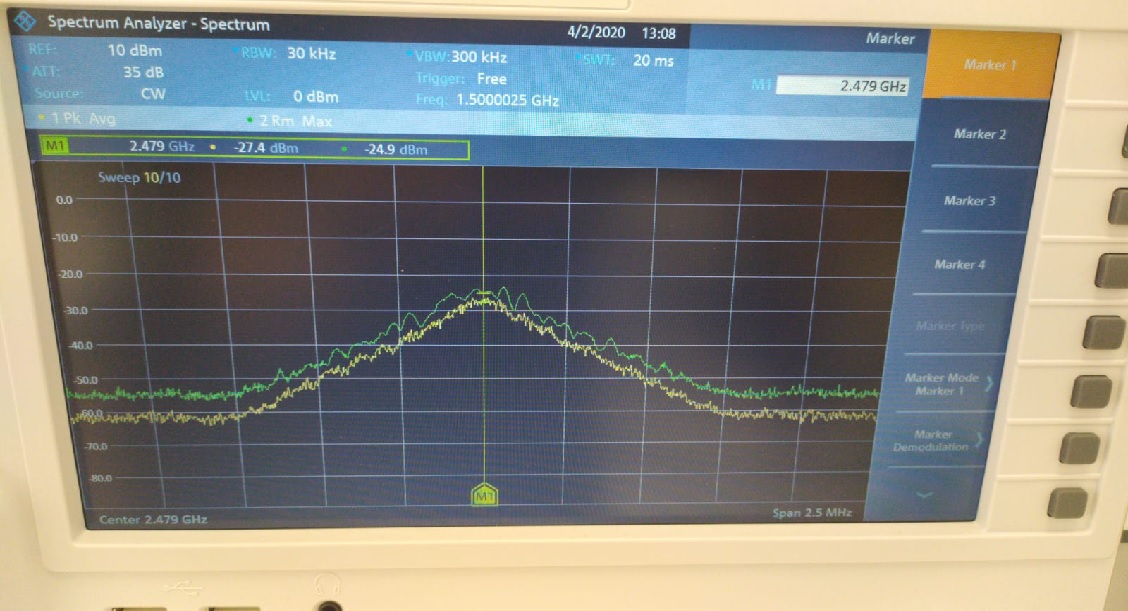

    如果我要发送具有较小功率级别的相同命令->频率正确为2479MHz。 某些 PCB 存在另一个问题、即如果功率为15、则频率发生偏移(从1到20-25个通道)、但如果功率为12、则频率很好(功率越低、则不会产生任何损耗)、就像本例中那样:
    使用相同的命令和15 lvl 的功率、器件(从器件)不会以任何频带发送频率。 使用其他 PCB 时、信号可以移位(ONT 至25个通道)

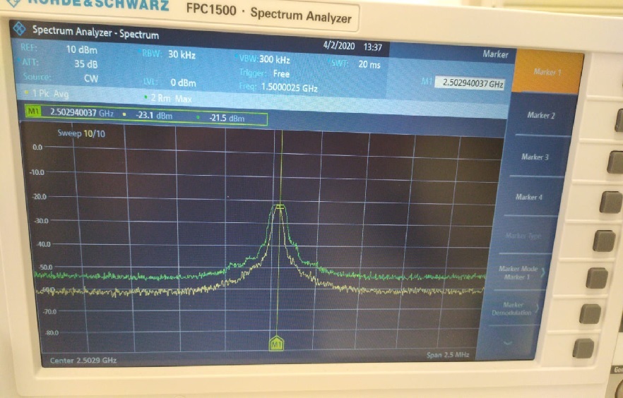

    但是、在12 lvl 的功率下、从器件会为我提供移位信号2.5029GHz
    此外、如果我以12个功率级别重新发送命令、则信号可能会移动一点(小于等于向右或向左移动一个方块)
