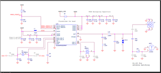

你(们)好
根据此帖子、
https://e2e.ti.com/support/wireless-connectivity/bluetooth-group/bluetooth/f/bluetooth-forum/1195794/cc2640r2l-any-possible-to-remove-unnecessary-part
我们还有5个问题:
1.客户询问、如果我们使用4x4 CC2340R2、但 EVM 使用5x5进行硬件布局设计、是否相同??
2.我们可以去除直流/直流 电感吗? 如果是、只需浮动引脚?
3.我们可以移除32.768K 冷冻保存吗? 我们将使 BLE 始终处于唤醒状态。 如果是、 X32_P/X32_N 引脚是否悬空?
4.我们尝试使用引导加载程序/后门模式来更新固件,cc2340R5 4x4是否支持它? 如果是、UART 引脚是什么? 与5x5封装相同?
4、是否可以删除下面的 CR10?
感谢您的支持。
    我已通知硬件团队提供进一步的见解。
    Toby
    你(们)好
    有更新吗?
    您好、爱知、
    1、5x5的引脚数多于4x4、因此无法互换。
    显然可以移除 L1、从而将 器件限制为全局 LDO 模式。 DCDC (引脚30)应保持悬空。
    3.32.768KHz 晶振可以移除、引脚可以悬空。
    4.是的。 下面显示了支持4x4 UART 的引脚
    RX:5、7、9
    TX:6、8、9
    5、CR10是一种 ESD 保护二极管、假设实施了充分的 ESD 保护(例如 ESD 搭接)、则可以移除该二极管。

    抱歉、我是指4x4 IC 的布局指南。
    此外、对于第4点:
    RX:5、7、9
    TX:6、8、9
    哪一个 RX/TX 对支持后门模式? 或者所有这些引脚都支持它?
    例如、在 cc2640R2F 中、只有 DIO 0/1支持后门模式。
    我将向您发送4x4参考设计、因为您已经获得批准。
    所有这些引脚都应该能够支持它。
