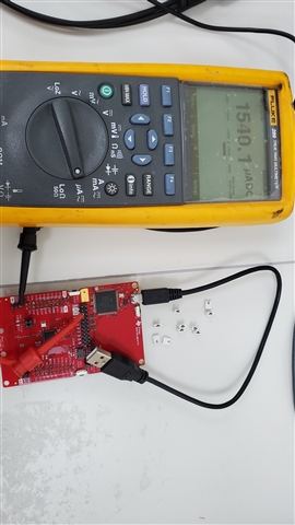

我想通过 在 simpleCentral 示例中实施 pinShutdown 示例来尽可能降低电流消耗。 数据表中指出器件在进入关断模式后的流耗小于10uA。
但是、当我尝试运行该示例并观察电流消耗时、看起来情况根本不是这样。
我已尝试 使用3.3V/100mA 的电源为该器件供电、并断开 TMS 和 TCK 跳线。 我还尝试在 Power_SHUTDOWN 之前使用 PIN_CLOSE 函数关闭 LED 和按钮引脚。
但我能实现的最佳结果是仅约1.5mA。
1. 没有修改的 pinShutdown 示例可以实现低于10uA 吗? 如果没有、 需要进行哪些修改才能实现这一点?
2. CC2640R2是否在函数 Power_SHUTDOWN 中支持关闭时间? 如果不是、 我可以使用时钟函数执行类似的操作吗?
