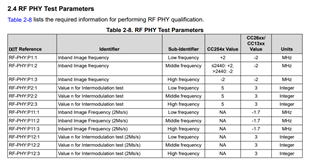

我必须对基于 CC2652R 的产品进行 BT 认证。 认证实体是 DEKRA。 他们要求汇编一些文档:
- FDT30_18
- RF_PHY.IXIT.P18
- RF-PHY.ICS.p8
具体而言、对于  RF_PHY.IXIT、需要指示许多特定于 PHY 的参数。 我能以正确的方式找到这些信息以供文档编译吗?

    我的产品上启用了 DTM。 我能够    通过 UART 连接在 PC 上使用软件发送 DTM 所需的 HCI 命令(HCI_LE_Transmitter_Test、HCI_LE_Receiver_Test 和 HCI_LE_Test_end)。 问题在于要填入 ICS,特别是 IXIT 文件的数据。
    在您指出的第一个 pdf 中、我找到了此表
    那么、我假设我必须使用 CC26xx 列的值。
    我相信是正确的。 但是、如果您的 BQC 出现了这种情况、请予以确认。
