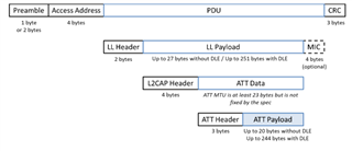

    首先、我建议您查看 用户指南中的遗传属性配置文件(GATT)部分最大传输单元(MTU)一章、它将提供有关您的线程的大量信息。
    下面是从蓝牙规范中提取的图形、它也应该会有所帮助。
    最大 ATT _MTU 大小固定为255-L2CAP 标头大小(为4字节)、因此不能达到251字节。
    此外、ATT 数据位于 PDU 内部、因此链接了两个、并且您必须设置大于 MTU 的 MPS。

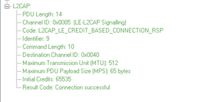

    大家好、我还有一个问题、根据 TI 的规范、ATT_MTU 不是 MTU。  仅 ATT_MTU、当我们设置 ATT_MTU = 65时、在监听器中可以看到 MPS = 65。
    因此、MPS = ATT_ATU 和 MTU 必须通过 SW 而不是 SysConfig 进行配置、对吗?
    我不确定是否能完全理解您的观点、您在 SysConfig 上设置了位于69的 MPS、我假设您在监听器上看到的是 ATT_MTU (MPS-4=65)。 ATT_MTU 和 MTU 基本上是相同的。
    为了更正我之前的回答、ATT_MTU 大小可能大于 PDU 大小、但它不会提高吞吐量、PDU 本质上是无线数据包、ATT_MTU 是您要传输的所有数据。 因此您可以删除下一个数据包的标头并稍微增大 ATT_MTU 的大小、但我们不推荐使用它。
    抱歉、我捕获了错误的消息。 MPS = 65。 不是 ATT_MTU

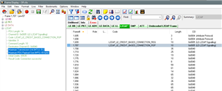

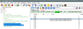

    这有点奇怪、如果没有 BLE 监听器日志的完整上下文、我无法解释这一点。 我想它可能是 L2CAP 层的 MPS。 因此是 ATT_MTU 大小。 MPS L2CAP 层和 PDU 的 MPS 可能不同、但在您的监听器上都是 MPS。

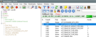

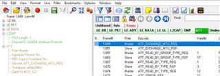

    首先、主器件请求 ATT_MTU、然后是从器件响应 ATT_MTU 值
    然后是 L2CAP:主机和从机协商 MTU 和 MPS 值。 将使用主器件和从器件的最小值。
    (65是 ATT_MTU、512是应用中的配置)
    在此之后、正如我们配置为 ATT_MTU、L2CAP 层的所有长度都是65。
